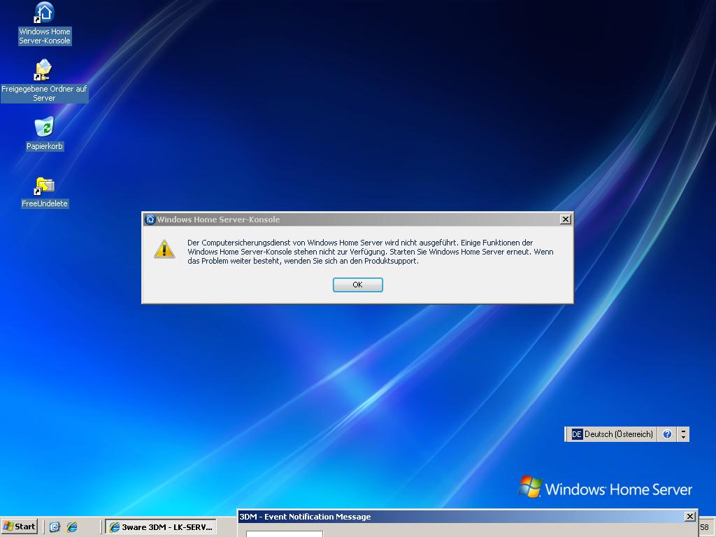

ich habe das USB Laufwerk unberührt gelassen - es ist in der Server - Konsole mit "Fehler" markiert gewesen - dann habe ich rechtsgeklickt und versucht "reparieren" auszuwählen. Die Reparatur wurde aber ohne Ergebnis abgebrochen. Nun startet mir aber die Konsole nicht mehr - weil der Speicherdienst nicht ausgeführt wird - siehe Screenshot anbei - > Habe versucht unter "Dienste" den Dienst manuell zu startet - da kommt allerdings die Meldung "Dienst wurde gestartet aber angehalten"...
Wenn ich die Konsole zum Laufen bringen würde - könnte ich zumindest versuchen das USB - Laufwerk einzubinden und den Ordner DE wieder herzustellen, ich denke datenmäßig ist auf diesem USB Laufwerk das meiste oben - da in den DE - Ordnern der anderen Laufwerke nur ca. 20% der Daten sind. Ich benötige hauptsächlich die Daten aus "Shares", da ja die Clients alle in Betrieb sind - ist also kein Problem wenn diese Sicherungen weg sind - nur die Shares - Daten machen mir sorgen....
Wäre es einen Versuch Wert von Original-CD aus Neu zu Installieren (mit Option Shares und Computersicherungen bleiben erhalten) bzw ist das eine Chance das USB-Laufwerk wie ursprünglich einzubinden? Wenn nicht, muss ich auf dem jetzigen System versuchen, irgendwie die Konsole wieder zum Laufen zu bringen.

Re: Raid Problem mit WHS - Treiber wurde deinstalliert
nee, laut screenshot wird der Sicherungsdiesnt nicht ausgeführtLeoel hat geschrieben:Nun startet mir aber die Konsole nicht mehr - weil der Speicherdienst nicht ausgeführt wird - siehe Screenshot anbei - >
Welchen Dienst hast du versucht neu zu starten ?Habe versucht unter "Dienste" den Dienst manuell zu startet - da kommt allerdings die Meldung "Dienst wurde gestartet aber angehalten"...

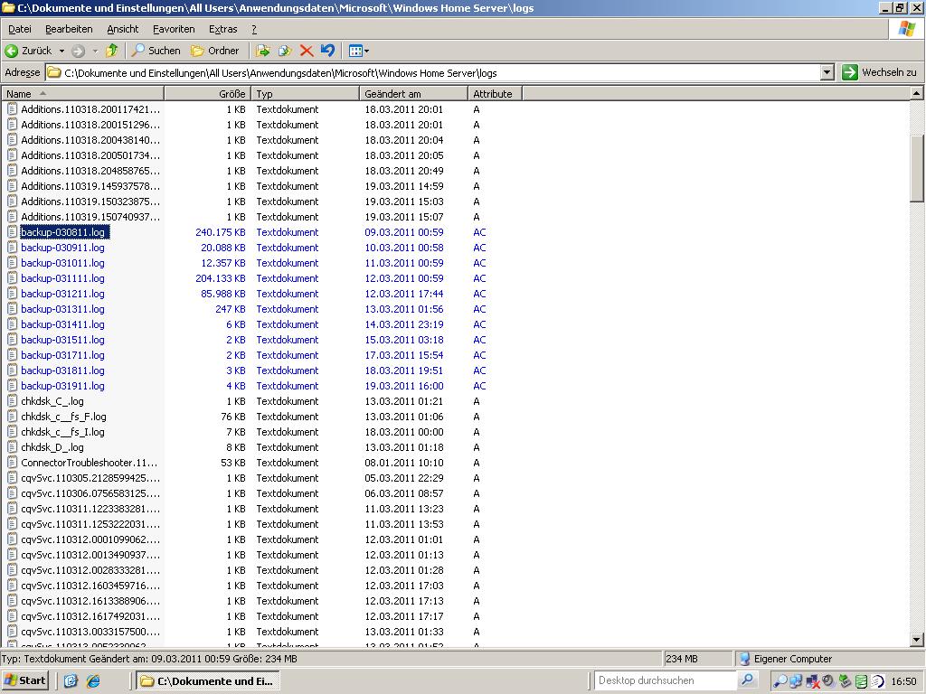

anbei ein Screenhot vom log Ordner - aufällig ist, dass die letzten log-files erheblich kleiner sind als die davor, anbei auch das letzte log file mit der Fehlermeldung.
- ScreenshotBackups.JPG (160.72 KiB) 2023 mal betrachtet

oops waren die riesig ... kannst du mir die Kleinen und vielleicht den vom 10.3. in einen Zip packen ...
Normal (ich habe 9 Clients) wäre einige 100 Kilobytes oder einstellige MB

sehr komische Meldung im Log
da scheint irgendwo zu stehen dass die Platte OK ist udn wenn er dann daruf zugreifen will ist sie nicht da

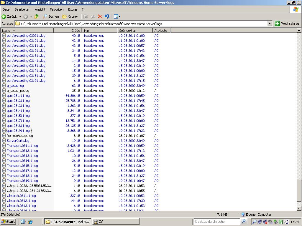

Unerwarteter Fehler 0x80070015 in IQSMFolder::get_Path: Das Gerät ist nicht bereit.Wie sehen denn die QSM-Logfiles aus ... leider sidn die auch im Normalfall schon sehr groß

- qsm_log.JPG (162.53 KiB) 2017 mal betrachtet
