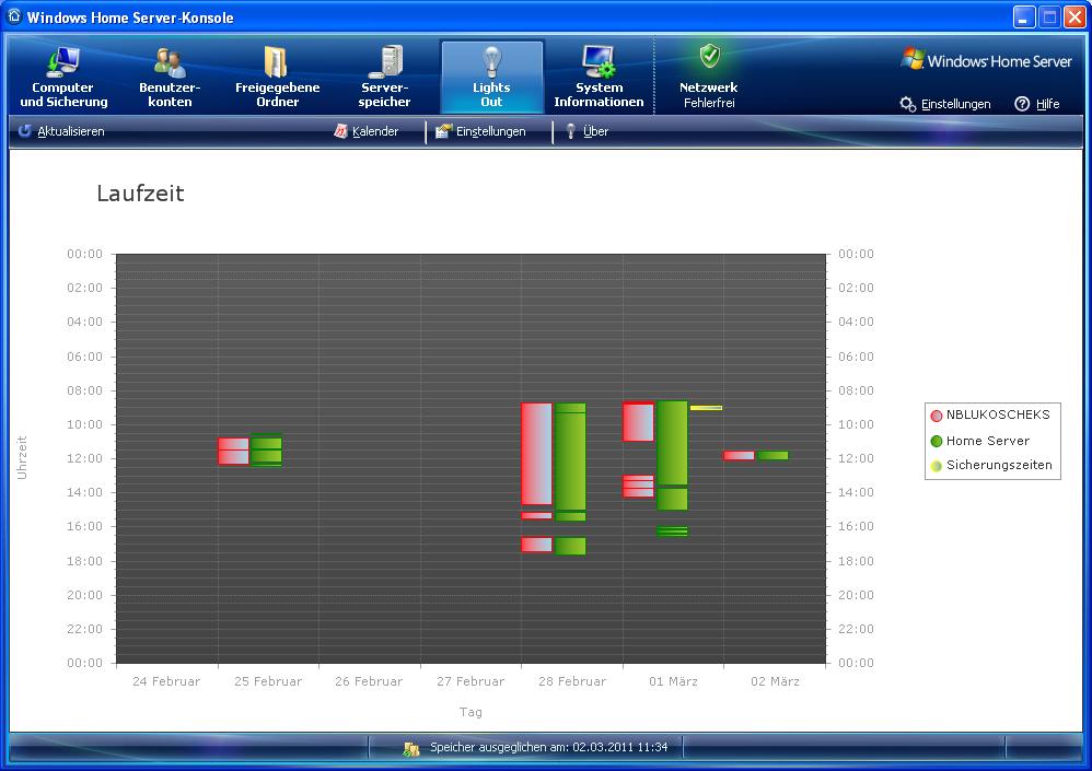

Was sagt denn das Laufzeitdiagramm? Wird die VM noch als aktiven Client gemeldet?

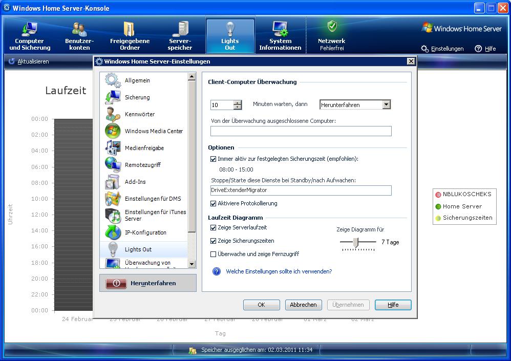

die VM ist gar kein WHS-Client sondern "nur" ein weiterer Server, der im Netz bereitstehen soll. Aber wie gesagt: läuft die VM nicht fährt sich der WHS 10 Minuten nach dem letzten Client herunter (siehe 2. März), läuft die VM tut er das nicht (siehe 1. März).
Screenshots anbei
Backupzeit ist 8 bis 15 Uhr, die Clients sollen nur gesichert werden wenn sie laufen (sind oft eh nicht da mit ihren Laptops).
Gruß, Jochen
Screenshots anbei
Gruß, Jochen
- settings.JPG (116.82 KiB) 2519 mal betrachtet
- Online.JPG (98.34 KiB) 2519 mal betrachtet
Re: WHS Task -> Ruhezustand/Stanby/Herunterfahren geht nicht
Am ersten März war aber die Backupzeit 8-15 aktiv (zumindest hast du diese Einstellung aktiv).
Was passiert denn nach 15 Uhr?
Gegenfrage: was hätte denn passieren müssen?
Der Haken bei "Immer aktiv zur festgelegten Sicherungszeit" - was genau steuert der denn?
Das Verhalten war am 28.2. den ganzen Tag über so, daß er nach 10 Minuten nach dem letzten Client den Server heruntergefahren hat mit (oder trotz?) dieser Einstellung aktiviert. Sollte das anders sein? Ich hab den Haken jetzt mal rausgenommen und schau was passiert
Der Haken stellt sicher, dass der Server um 8 Uhr aufwacht und dann zwischen 8-15 Uhr nicht herunterfährt, egal ob Clients aktiv sind. Danach fährt er runter wenn keine Clients aktiv sind. Also genau das was du beobachtet hast.
Wenn du den Haken rausnimmst fährt der Server runter wenn kein Client läuft.
