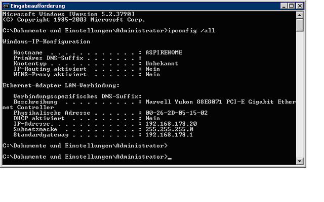

Geh bitte mal mit RDP auf den Server, rufe dort die Eingabeauffordeung auf und gib dort "ipconfig /all" ein .. das Ergebnis bitte hier posten

Hallo Nobby1805,
nichs leichter als das ...
... und welche Schlüsse lassen sich daraus zeihen

z.B. dass der WHS die IP nicht per DHCP bezieht sondern eine feste Einstellung hat .... die IP des Routers ist 192.168.178.1 ?
Knotentyp "unbekannt" ist nicht gut ... das führt zu dieversen Problemem Hybrid sollte er sein ...
und jetzt das wichtigste: es ist kein DNS-Server eingetragen

Korrekt, die IP der Fritzbox ist 192.168.178.1
Die feste Zuteilung der IP für den WHS benötige ich wegen der Scanfunktion vom Kopierer ... daher kein Bezug über DHCP
Wo kann ich die Einstellung zum Knotentyp ändern ?
Welche IP trage ich als DNS-Server ein ?

Sooo... nachdem ich DHCP aktiviert und DNS auf atomatisch gesetzt habe funktioniert der Zugriff aufs Internet. Das war also das Problem. Danke für den Tip !
Die feste IP für den WHS kann ich vermutlich auch in der Fritzbox schlüsseln ... da muss ich mal schauen.
ipconfig /all liefert aber immer noch unter Knotenpunkt "unbekannt", wie kann man das beheben ?

Du kannst auch wieder auf feste IP umschalten, aber dann bitte die DNS-Adresse eintragen .. du siehst ja jetzt welche es ist (vermutlich auch die des Routers)
