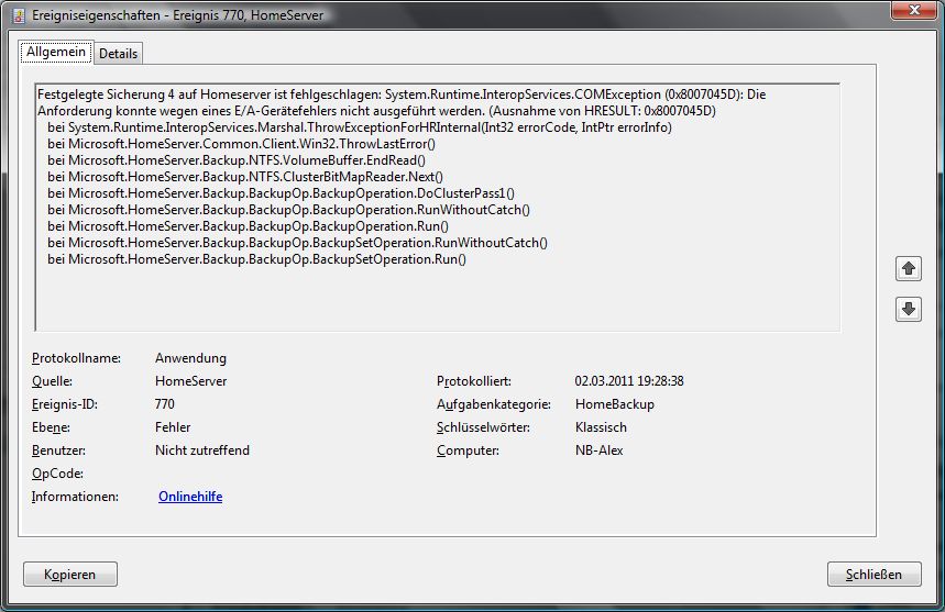

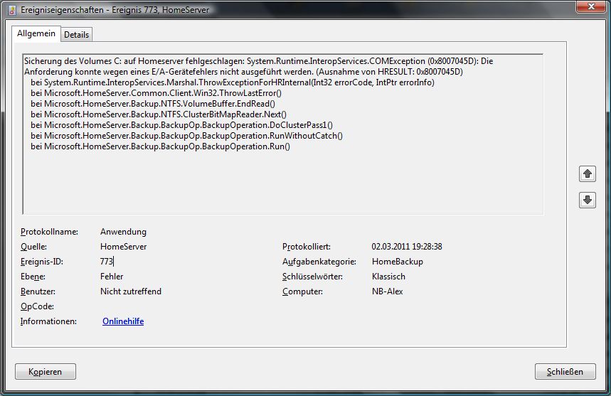

Wenn ich mein Vista Notebook über eine manuelle Sicherung sichern möchte, bekomme ich komischerweiße eine Meldung, dass die Sicherung nicht abgeschlossen werden konnte. Was ich jedoch komisch finde, als ich das Notebook neu installiert haben, klappte die sicherung ohne Probleme. Nachdem alle Updates ausgeführt worden sind, klappte die manuelle Sicherung nicht mehr.
Laut Windows Ereignis Protokoll habe ich zwei Meldungen,
1. Meldung:
Sicherungsfehler 1.jpg (74.18 KiB) 1602 mal betrachtet
2. Meldung:
Sicherungsfehler 2.jpg (80.85 KiB) 1602 mal betrachtet

schau bitte in den Logfile der Sicherung BackupEngine...log ... aus dem Eintrag im Eventlog kann man leider keine Rückschlüsse ziehen

Bei dem Fehlercode (0x8007045D) würde ich zuerst mal ein CHKDSK /F /R machen
