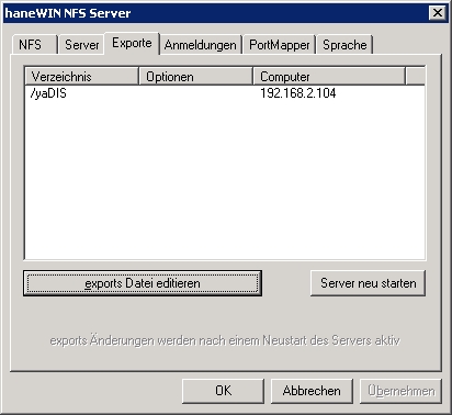

ich möchte meine Filme von meinem WHS Acer H341 nicht via Samba-Server, sondern NFS-Server auf den DUNE Smart B1 bereitzustellen.
Zum Aufsetzen des Server benutze ich haneWIN NFS Server 1.1.72.
Freigegebene Ordner auf dem WHS sind Videos und yaDIS
Beim Einrichten des NFS-Share auf dem DUNE habe ich folgendes eingegeben:
Typ: NFS-TCP
Server: 192.168.2.101 (IP-Adresse des WHS-Server)

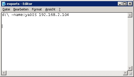

Ordner: yaDIS (unter diesem Namen habe ich den Ordner bei haneWIN freigegeben, der Eintrag in der exports.txt lautet: "d:\ -name:yaDISs 192.168.2.104" (IP DUNE)
Protokoll: TCP

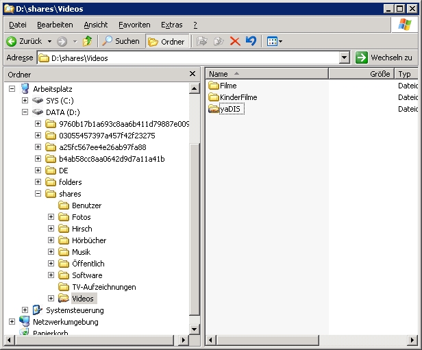

Leider erhalte ich beim Ansprechen des angelegten Ordners Filmordner yaDIS nicht direkt den Ordner yaDIS sondern es werden
alle Ordner des Laufwerke D: vom Server angezeigt. D.h. es muss erst immer über shares-videos auf den Ordner yaDIS gekl. werden . (siehe Screenshot)

NFS-Server Ordnerfreigabe
- NFS-Server.jpg (61.1 KiB) 2866 mal betrachtet
- Export-Editor.jpg (39.13 KiB) 2866 mal betrachtet

Habe dast die gleiche Hardware ...
Du musst auf dem Dune eine Systemstorage einrichten. Nur dann kannst Du Yadis dort direkt auf dem Hauptbildschirm ablegen.
Die NFS Freigabe sieht soweit gut aus.
Hier mal die Anleitung zur Einrichtung von NFS auf dem WHS (nur zur Sicherheit)
http://www.mediasmartserver.net/2009/12 ... fs-in-whs/
... und hier die Anleitung (von XAlien) zu yadis ... am Ende wird auf die Einrichtung des Systemstorage eingegangen.
http://www.hifi-forum.de/viewthread-181-7197.html
