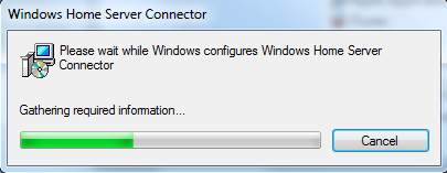

ich habe probleme den Connector zu entfernen. Wenn ich unter programme deinstalleiren gehe, startet die deinstallation aber sie bricht dann ohne warnung ab.
Habe es ausserdem mit TuneUp versucht, dort komme ich etwas weiter. Die letzte meldung die kommt ist, dass ich windows-explorer schliessen muss, danach bricht die deinstallation wieder ab.
Hoffe das Problem ist bekannt :)
P.S. Win7 64-bit :P
