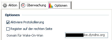

Ich habe eine eigene dyndns Domain xxcube.dyndns.org. Die habe ich im Lights-Out hinterlegt.
Ich habe in der Firewall UDP zugelassen
- Im NAT habe ich die Portweiterleitung 9 auf die Broadcastadresse 192.168.1.255 weitergeleitet
