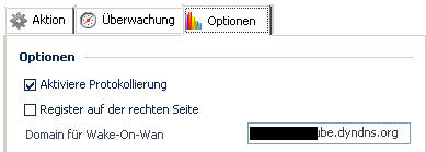

1. Hast du deine Domain in Lights-Out hinterlegt? Sollte nicht die xxx.homeserver.com sein, da die der Server nicht aktualisieren kann wenn er aus ist. Also am besten eine von DynDNS o.ä. verwenden.

Ich habe eine eigene dyndns Domain xxcube.dyndns.org. Die habe ich im Lights-Out hinterlegt.
