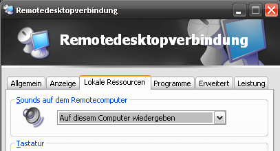

Re: Benutzerkonten Verwirrung
Normalerweise stelle ich das doch hier ein ... oder habe ich dich völlig falsch verstanden ?
Beitrag von atom »
Ja in diesem Feld (benutze win7 da sieht es etwas anders aus) hab ich es auch eingestellt, aber wie gesagt es hatte keinen effekt, da der sound doch jedesmal wieder auf dem Client-Pc wiedergegeben wurde... Ich versteh das nicht wie gesagt, wenn ich mich über start>ausführen %windir%\system32\mstsc.exe /admin anmelde funktioniert es, wenn ich einfach nur über den rdp butten gehe funktioniert es nicht... und das obwohl ich mich mit dem selben benutzer am whs anmelde.... es kann also lediglich am parameter /admin liegen?!?! (mal nebenbei, der benutzer mit dem ich mich anmelde hat administrator rechte). was mir noch aufgefallen ist, ist das wenn ich auf dem whs in den taskmanger gehe und dort unter benutzer nachschaue wer angemeldet ist, sehe ich dann, wenn ich mich z.b einmal über start>ausführen %windir%\system32\mstsc.exe /admin und einmal über den rdp-button direkt angemeldet habe, zwei benutzer (beide mit dem gleichem namen), aber bei einem steht unter Kennung immer ein anderer Zahlenwert. Bei dem Benutzer der aber über /admin angemeldet wurde steht immer die 0??!?!?!!??
