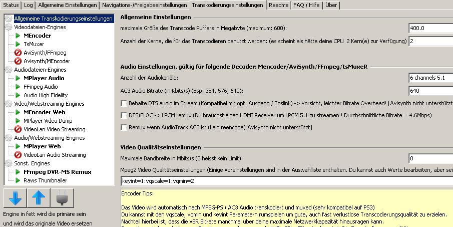

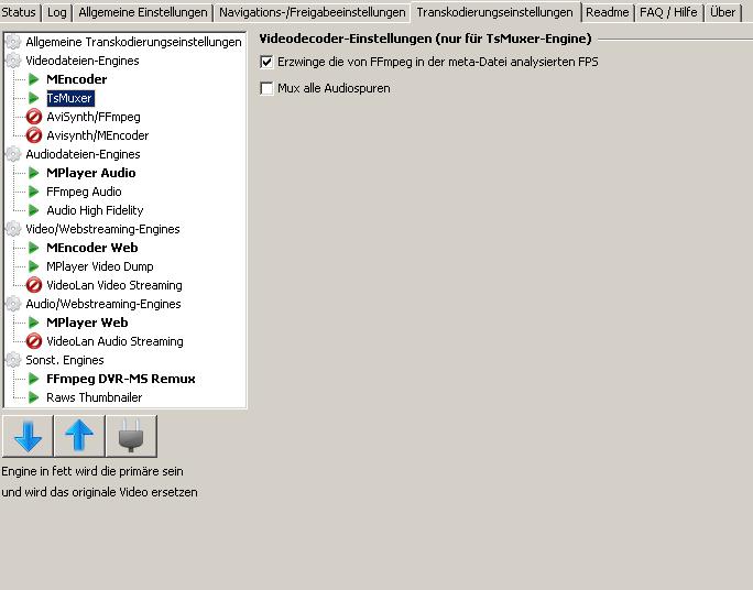

grobschnitt
Beiträge: 17
Registriert: 16. Mär 2010, 12:24
Re: Welcher Mediaclient, Asus ,WD oder was Anderes?
Beitrag von grobschnitt »
anbei meine Konfiguration für Videodateien.
Brauchst Du sonst noch Informationen?
Allgemeine Transkodierungseinstellungen
MEncoder
MEncoder
TSMuxer
TSMuxer

Neko
Beiträge: 57
Registriert: 1. Apr 2010, 10:25
Beitrag von Neko »
Danke für die Einstellungen. Das ist aber im Großen und Ganzen auch das, was ich eingestellt hatte.
Gruss,
Neko 8-)
