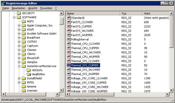

Re: Welche Temperaturen sind normal?
der Punkt ändert die Farbe nicht aber es kommt ein Alert auf den Clients vom WHS-Symbol
und die Grenzen kann du in der Registry verändern
alert reg.PNG (26.25 KiB) 2937 mal betrachtet

der hammer echt super von dir danke und auch gleich mit fotos bzw screenshots.
lg schnebby

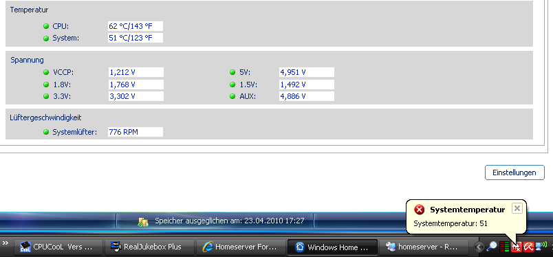

ich habe das ganze jetzt versucht. allerding kommt kein alert.
nur in der console habe ich einen kritischen status.
lg schnebby
Hast du die Benachrichtigung auf dem Client unterdrückt ?
schnebby
Beiträge: 147
Registriert: 24. Mär 2010, 18:54
Beitrag von schnebby »
Nobby1805 hat geschrieben:Hast du die Benachrichtigung auf dem Client unterdrückt ?
nein wenn ich in der taskleiste rechter klick machen ist der haken zu sehen also werden sie angezeigt.
lg schnebby
edit:
sorry hab das ganze einfach nochmal versucht und jetzt bekomme ich auch die meldung.
aber die werte kommen mir etwas hoch vor.
also standart ist cpu 95 und sys 70
lg schnebby
