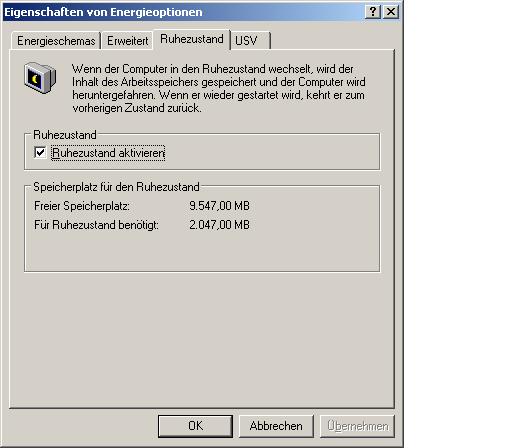

Boogie2005
Re: WHS Ruhezustand Reiter fehlt
Hast du den denn aktiviert, unter Energieeinstellungen?
Boogie
Boogie
- ruhe.JPG (31.65 KiB) 6071 mal betrachtet
wie bereits geschrieben habe ich den Reiter nicht.
Was will der mit den PAE Modus?
Ich hab doch 4gb und das sollte auch ohne pae funktionieren.
Außerdem ist in der boot.ini pae nicht aktiviert..
C:\Dokumente und Einstellungen\Administrator>powercfg /a
Die folgenden Ruhezustandfunktionen sind auf diesem System verfügbar: Standby (
S1 S3 )
Die folgenden Ruhezustandfunktionen sind auf diesem System nicht verfügbar:
Standby (S2)
Die Systemfirmware unterstützt diesen Standbystatus nicht.
Ruhezustand
Das System wird im PAE-Modus ausgeführt. Die Ruhezustandfunktion wird im
PAE-Modus nicht zugelassen.Ich hab doch 4gb und das sollte auch ohne pae funktionieren.
