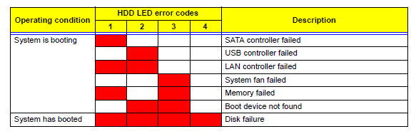

Als ich gestern an der Hardware meines H340 herum gespielt habe (er läuft noch/wieder ;) ) ist mir aufgefallen, dass falls er nicht startet die Laufwerks-LEDS rot leuchten und damit eden Grund des Nichtstartes anzeigen .. aus dem Servicemanual hatte ich den Eindruck gewonnen, dass dies nur mit der DEBUG-Software gemacht wird
Hier ein Auszug aus dem Service Manual
System fan failed und Boot device not found kann ich definitiv bestätigen
