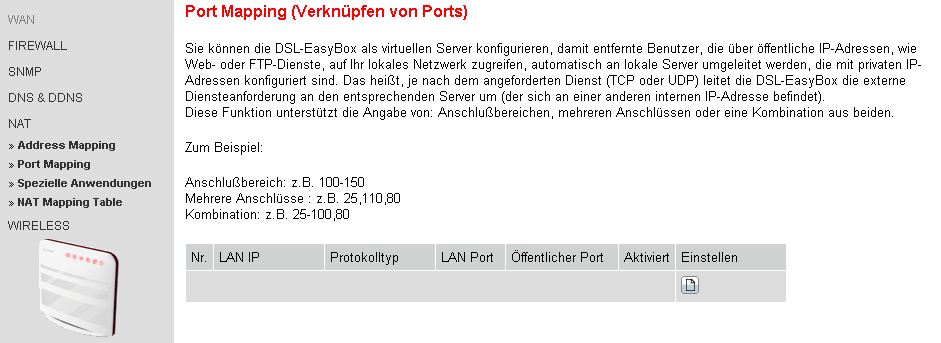

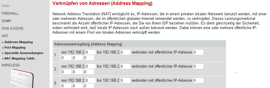

Liebe Community,
im gleichen Netzwerk, in dem meinen WHS hängt, möchte ich gerne auch eine IP CAM (Pan-Tilt-IP-Kamera LAN/WLAN mit IR-LEDs & Bewegungserkennung, inklusive Webserver) betreiben. Der WHS ist über das Internet einwandfrei erreichbar über XXX.homeserver.com, aber auch DynDNS. Dort habe ich Zugriff auf die Files und auch den Desktop.
Jedoch bekomme ich es nicht hin, von extern per IE direkt auf die IP CAM zuzugreifen; dies ist extern einzig über die WHS möglich, was ich nicht für optimal erachte, weil es mir die WHS ziemlich lahm legt. (Im Heimnetz ist das kein Problem; die Erreichbarkeit ist ruck zuck etwa über 192.168.2.101 gewährleistet.)
Was muss ich im Router (vodafone EasyBox 602) einstellen, damit ich etwa über DynDNS auf die IP CAM zugreifen kann? Ich denke, das läuft über NAT...
Dies?
Dies?
Oder dies?
Oder dies?
Ich habe schon etliches versucht, aber komme einfach nicht weiter.
Vorab Danke für jegliche Hilfe (und frohe Ostern! ;) ),
Tom

Folgendes habe ich eingegeben im Port-Mapping:
LAN IP Protokolltyp LAN Port Öffentlicher Port
192.168.2.101 TCP 3389 80
Korrekt?
Danke nochmal!
T.

dann im Router: ->PORT MAPPING
->einstellen
LAN-IP: 192.168.2.xxx (IP der Cam)
Protokoll:TCP
LAN-Port: 8080
Öffentlicher Port: 8080
Aktiviert ja oder Haken rein
