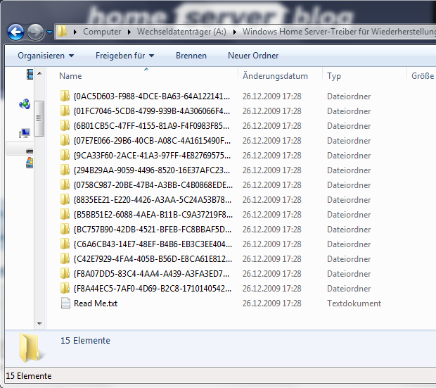

M.W. benötigst du XP-Treiber auf dem Stick da das Mini-Windows, dass von der CD für die Widerherstellung geladen wird darauf basiert.
Bei mir hast es übrigens erst geklappt als ich die Treiber in dieser Struktur bereit gestellt hatte

Woher weis ich denn bei dieser doofen Struktur, wo ich meinen Treiber einfügen muss?
(Ds ist ja nicht so einfach, wie MS es angibt...)

Wie muss ich die Treiber denn auf den Stick machen, damit sie erkannt werden?
Der Treiber, den das Setup selber findet, scheint einfach nicht zu funzen.

Hab es eben hinbekommen.
Habe den Vistatreiber genommen.
Den auf einen Stick. Einmal direkt drauf, einmal in einen Unterordner.
Ka welchen er nimmt oder wo er sein muss.
Mal testen bei gelegenheit.

Welches Betriebssystem du restoren willst ist völlig egal ... die Treiber müssen zum Mini-Windows passen das den Restore durchführt, bei ipod86 hat es mit Vista-Treibern geklappt, bei mit mit XP-Treibern
