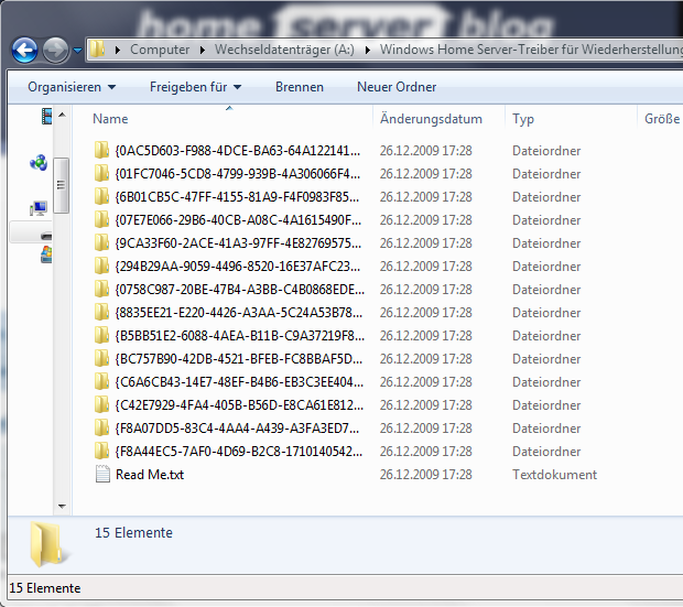

Re: Clientwiederherstellung klappt nicht
M.W. benötigst du XP-Treiber auf dem Stick da das Mini-Windows, dass von der CD für die Widerherstellung geladen wird darauf basiert.
Bei mir hast es übrigens erst geklappt als ich die Treiber in dieser Struktur bereit gestellt hatte

Woher weis ich denn bei dieser doofen Struktur, wo ich meinen Treiber einfügen muss?
(Ds ist ja nicht so einfach, wie MS es angibt...)
