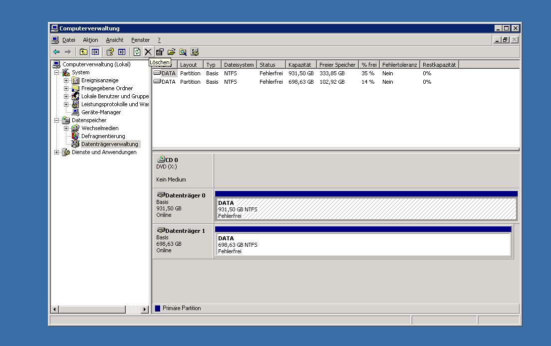

Kannst du bitte mal einen Screenshot von der Datenträgerverwaltung auf dem WHS machen ...
benny81
- Beiträge: 52
- Registriert: 23. Dez 2009, 00:52
- Wohnort: Reutlingen
Re: WHS Dienst Backup ?
Die Datenträgerverwaltung sieht in der Tat etwas seltsam aus, oder ist es normal das dort meine 200GB System Platte nicht angezeigt wird?
Die ja Installationsseitig in 20GB C: und denn Rest Unterteilt wird. Das habe ich nichts dran geändert.
- whs.jpg (66.6 KiB) 2250 mal betrachtet
Ist die an einem anderen Controller ? Was sagt denn das BIOS dazu ?
Wieso klappt denn der Boot ? sehr, sehr seltsam
benny81
- Beiträge: 52
Naja mein Board hat einen 40pol IDE Anschluss aufdem das DVD Laufwerk und die 200GB Systemplatte hängt
DIe 750GB + 1TB hängen an SATA Ports.
Der Boot klappt Problemlos. Sobald man sich mit dem Administrator anmeldet sagt er das ein Dienst nicht gestartet werden konnte.
Im Arbeitsplatz ist die C: 20GB Partition da auf der auch 11GB frei sind.
und in D: ist ja der Rest der 200GB drin die mit 166GB ausgezeichnet werden. Als Frei werden dort aber 591 GB angezeigt, ist ja auch logisch weil die anderen Platten ja mit im Datenpool sind.
Chkdisk über C: bringt kein Fehler, aber über D: bricht er ab.
möglich das die 200gb Platte am sterben ist? Man sollte da eben doch keine alten gebrauchten Platten in so einen Server einsetzen.
