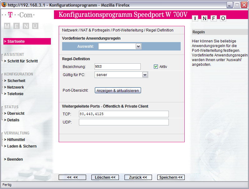

Als Router hab ich den W 700V der Telekom. Port Forwarding (80, 443, 4125, 3389) ist eingestellt (auf die IP meines WHS Rechners).
Den Router hab ich auch neugestartet. Nüscht.

Ich hab den gleichen Router und hab ebenfalls ewig rumgemacht bis es ging.
Frage: hast Du die aktuelle Firmware?
Was ich gemcht hatte:
- alle Porteinträge gelöscht.
- Router neu gestartet
- Den Server und die Clients im LAN von den IP-Adressen übernommen
- Eine Weiterleitung mit dem Eintrag "80, 443, 4125" auf den WHS angelegt
Dann gings endlich.

Aktuelle Firmware ist drauf (habe jedenfalls keine aktuellere gefunden). Habe die Version 1.22.000
Bin so vorgegangen wie du und jetzt läuft es auch, wunderbar :)

Hab eben nochmal nachgeschaut. Die Einträge sind bei mir ohne Leerzeichen:
