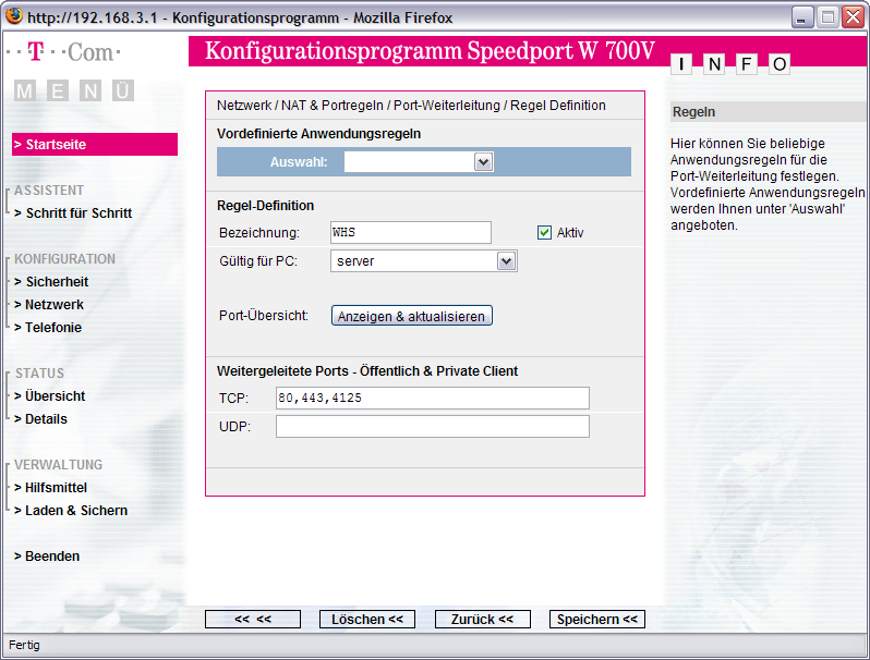

Re: Zugriff über Internet
Ich hab den gleichen Router und hab ebenfalls ewig rumgemacht bis es ging.
Frage: hast Du die aktuelle Firmware?
Was ich gemcht hatte:
- alle Porteinträge gelöscht.
- Router neu gestartet
- Den Server und die Clients im LAN von den IP-Adressen übernommen
- Eine Weiterleitung mit dem Eintrag "80, 443, 4125" auf den WHS angelegt
Dann gings endlich.
Hab eben nochmal nachgeschaut. Die Einträge sind bei mir ohne Leerzeichen:
