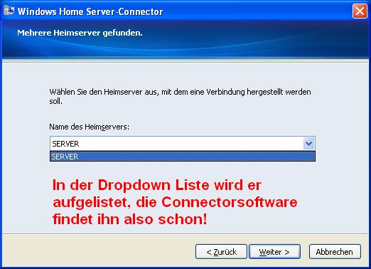

wenn ich die connectorsoftware installieren will (egal ob aus der softwarefreigabe oder der DVD), geht die installation bis zu dem zeitpunkt, wo die software den server sucht. in der netzwerkumgebung ist er drin und ich kann drauf zugreifen. auf jeden fall muss er ihn auch finden, dann zeigts kurz an dass die software vom server heruntergeladen wird. dort bricht es dann aber ab mit einer fehlemeldung (siehe anhang)

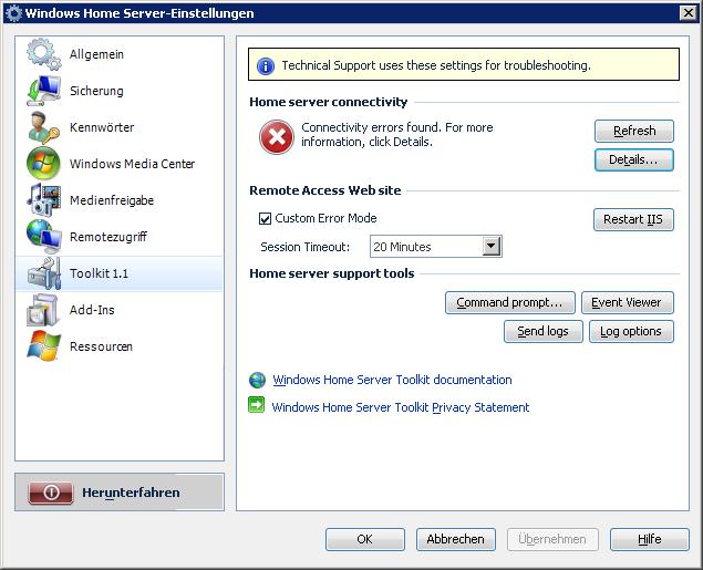

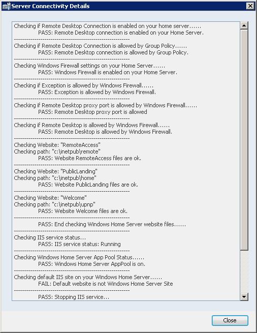

auf dem server hab ich dann noch das toolkit 1.1 installiert, da zeigts bei details eine fehlermeldung:
Checking if Remote Desktop Connection is enabled on your home server......
	PASS: Remote Desktop connection is enabled on your Home Server.
Checking if Remote Desktop Connection is allowed by Group Policy......
	PASS: Remote Desktop connection is allowed by Group Policy.
Checking Windows Firewall settings on your Home Server......
	PASS: Windows Firewall is enabled on your Home Server.
Checking if Exception is allowed by Windows Firewall......
	PASS: Exception is allowed by Windows Firewall.
Checking if Remote Desktop proxy port is allowed by Windows Firewall......
	PASS: Remote Desktop proxy port is allowed
Checking if Remote Desktop is allowed by Windows Firewall......
	PASS: Remote Desktop is allowed by Windows Firewall.
Checking Website: "RemoteAccess"
Checking path: "c:\inetpub\remote"
	PASS: Website RemoteAccess files are ok.
Checking Website: "PublicLanding"
Checking path: "c:\inetpub\home"
	PASS: Website PublicLanding files are ok.
Checking Website: "Welcome"
Checking path: "c:\inetpub\upnp"
	PASS: Website Welcome files are ok.
	PASS: End checking Windows Home Server website files......
Checking IIS service status...
	PASS: IIS service status: Running
Checking Windows Home Server App Pool Status......
	PASS: Windows Home Server AppPool is on.
Checking default IIS site on your Windows Home Server......
	FAIL: Default website is not Windows Home Server Site
Am schluss gibts einen fehler mit IIS (was das auch immer ist)

Server wurde aber gefunden
Fehlermeldung (nach Passworteingabe, Kennworthinweis kann nicht angezeigt werden, da angeblich keine Verbindung zum Server besteht)
Toolkit Einstellungen
Toolkit Details
Toolkit Details
