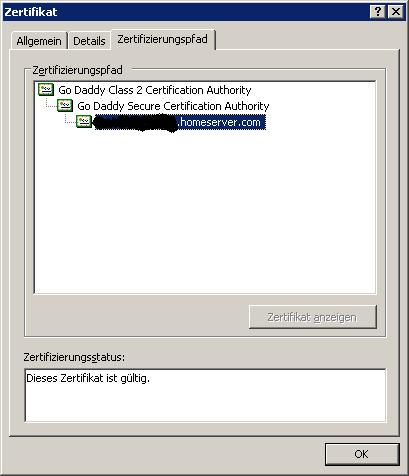

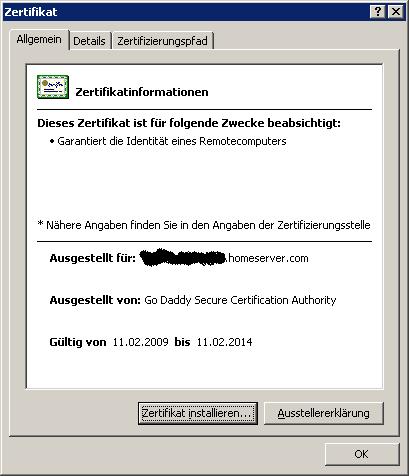

ich möchte gern den Zertifikatfehler umgehen und dafür auf dem Homeserver das Zertifikat exportieren.
Ich melde mich dazu über eine Remotedesktopverbindung auf dem Homeserver an, starte dort den Internet Explorer (Version 8.0) und öffne meine Homeserver-Homepage mit https://xxx.homeserver.com und lasse mir rechts neben der Adressleiste das Zertifikat anzeigen. Es erscheint folgendes Fenster:
Danach klicke ich auf Zertifizierungspfad und erhalte folgende Ausgabe:
Die Schaltfläche "Zertifikat anzeigen", wo ich auch das Zertifikat speichern könnte ist nicht anwählbar.
Was mache ich falsch? Normalerweise müsste doch hier eine GUID-Nummer stehen, oder?
Wie bekomme ich das Zertifikat für meine Homeserver-Seite exportiert? Ich hoffe, ihr könnt mir helfen!

Hat niemand eine Idee, woran das liegen könnte?

RD auf den WHS, Start, Alle Programme, Verwaltung, Internetinformationsdienste-Manager, dort dann unter Websites Rechtsklick auf Standardwebsite und Eigenschaften, Tab Verzeichnissicherheit und "Zertifikat anzeigen". Unter Details kannst Du es dann exportieren.

Prima! Danke für die schnelle Antwort! So hat es geklappt...
