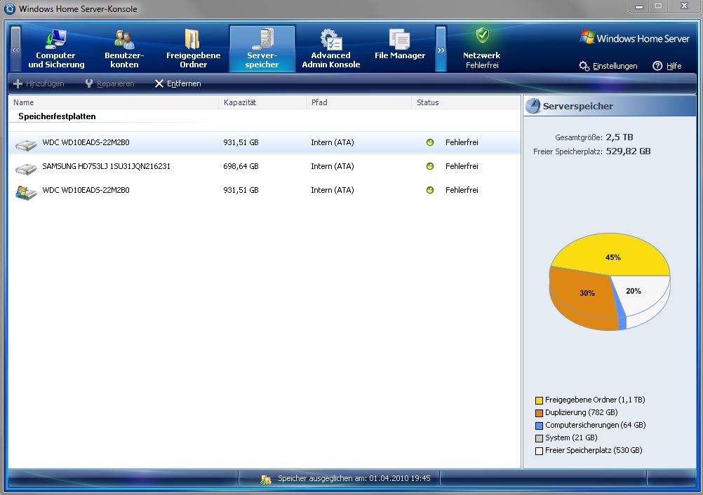

Hast du mal das Handbuch gelesen was Speicherpool eigentlich bedeutet ? Mach mal einen Screenshot Konsole > Serverspeicher

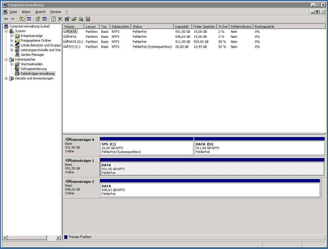

Hier im Anhang ein Bild der Konsole und eins der Datenträgerverwaltung. Wie man sieht, sind zwei Platten voll eine "leer". Oder stimmen die Angaben nicht? Wiese bekomme ich dann die Meldung, dass nicht genug Platz auf den Felsplatten ist um eine 20GB Datei zu duplizieren?

Da ist doch alles im grünen Bereich.
Bekommst du jetzt eine Fehlermeldung, wenn du etwas in einem Duplizierten Ordner speichern möchtest?

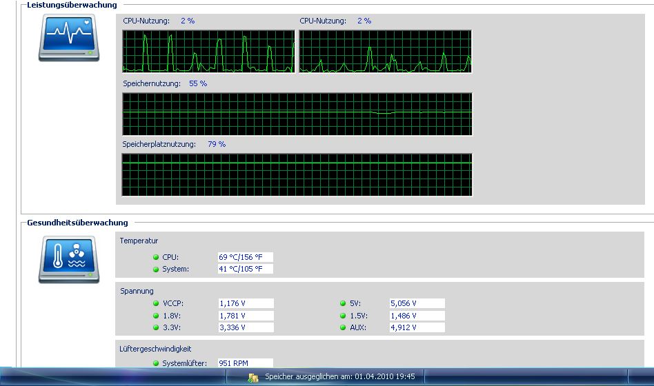

Jetzt nicht, aber ich habe gestern ca. 60GB auf die Platte geschoben und dann wie Meldung bekommen, dass er eine 20GB Datei nicht duplizieren kann, da eine Platte voll wäre.
Wenn alles ok ist, dann bin ich ja zufrieden. Jetzt frag ich mich nur, warum der Server die ganze Zeit beschäftigt ist. Kann es sein, dass er immer noch versucht die Daten zu duplizieren oder umzukopieren? Sonst habe ich keine Programme laufen und greife gerade auch nicht auf die Daten zu.
- Auslastung.JPG (90.32 KiB) 2550 mal betrachtet
