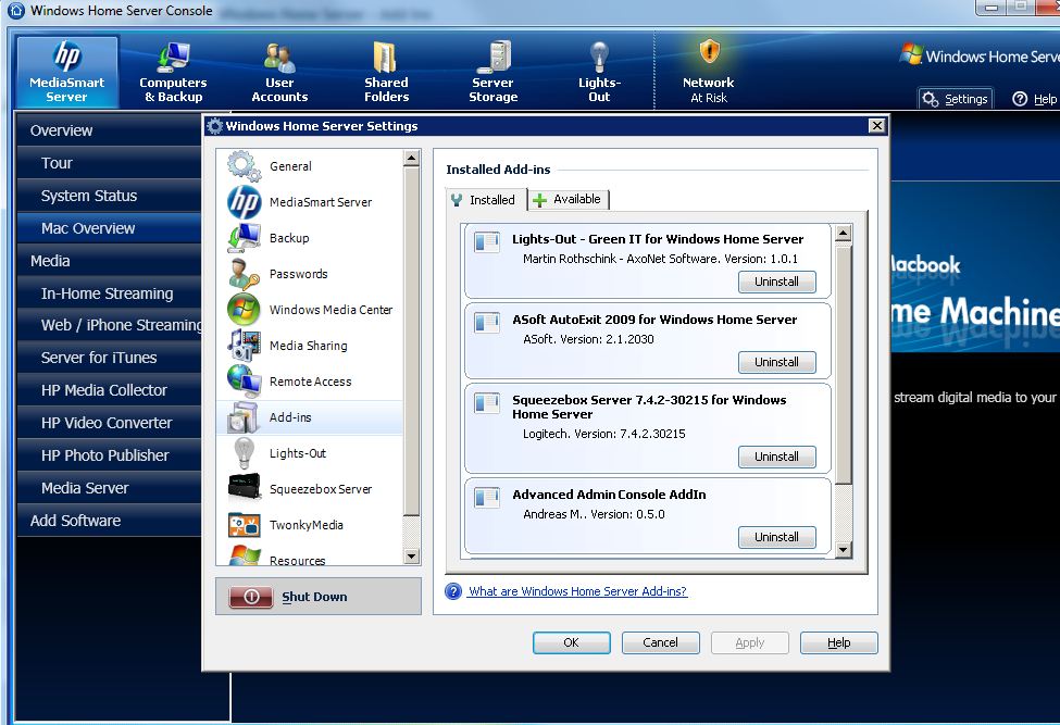

Ich habe seit der Installation der neuen Software für meinen HP EX 475 das Phänomen, dass die Addins nicht gewohnt in der oberen Leiste erscheinen.
Seltsamerweise ist LightsOut dort, alle anderen nicht.
- Unbenannt.JPG (129.94 KiB) 3915 mal betrachtet

Interessant ist vielleicht noch, dass ich eben LightsOut deinstalliert habe, es auch bei den AddIns nicht merh aufttaucht, in der oberen Leiste aber schon.Created at 31.03.2010 21:37:47

Klicke ich drauf wird es auch angezeigt, lediglich der Hinweis, dass der Dienst nicht gestartet ist.
