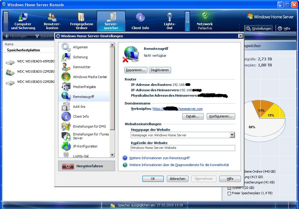

ich bin nun seit 4 tagen besitzer eines acer easystore h340 und hab mich soweit ganz gut eingelebt.
zur zeit bin ich dabei einen remotezugriff übers I-NET zu realisieren, dabei stoße ich aber auf ein problem.
ich hab mir eine domän registriert soweit alles ok.
allerdings wenn der server alles überprüfen will bekomme ich nicht überall ein grünes häckchen!!
kann mir jemand ein tut geben wie ich das anstelle?
lg schnebby

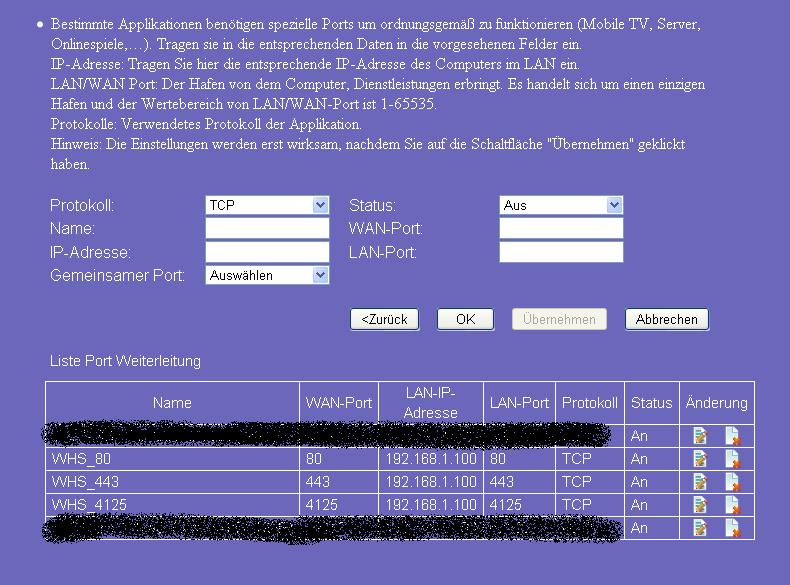

die erforderlichen Ports hast Du auf den WHS weiter geleitet?
Re: Rmotezugriff ( Internet ) wie gehts?
Verfasst: 27. Mär 2010, 15:36
von schnebby
transocean hat geschrieben:Moin,
auf dem WHS??
das sollte doch auf dem router geschehen oder?
lg schnebby
Verfasst: 27. Mär 2010, 15:41
nicht auf deM sondern auf deN ! Genau, das macht der Router ! Welche hast du denn ? Wenn der kein UPnP unterstützt musst du das von Hand machen
Verfasst: 27. Mär 2010, 15:53
von schnebby
Nobby1805 hat geschrieben:Genau, das macht der Router ! Welche hast du denn ? Wenn der kein UPnP unterstützt musst du das von Hand machen
ich habe einen huwai b970 der wird hier nicht sehr geläufig sein denke ich.
eine UPnP unterstützung hat er meines wissens und die ist auch aktiviert.
lg schnebby
Verfasst: 27. Mär 2010, 16:19
Falls die beiden geschwärzten Einträge sich nicht auch auf 80 bzw. 443 beziehen und dein WHS die IP 192.168.1.100 hat ... dann sieht das eigentlich ganz OK aus
Stimmt denn die angezeigt IP mit der überein die du z.Zt. vom Provider zugewiesen hast ?
Verfasst: 28. Mär 2010, 15:09
von FrankySt72
ja, er meint die 192.168.1.100 (nein, er meint nicht Deine Internetadresse vom Provider ;-))

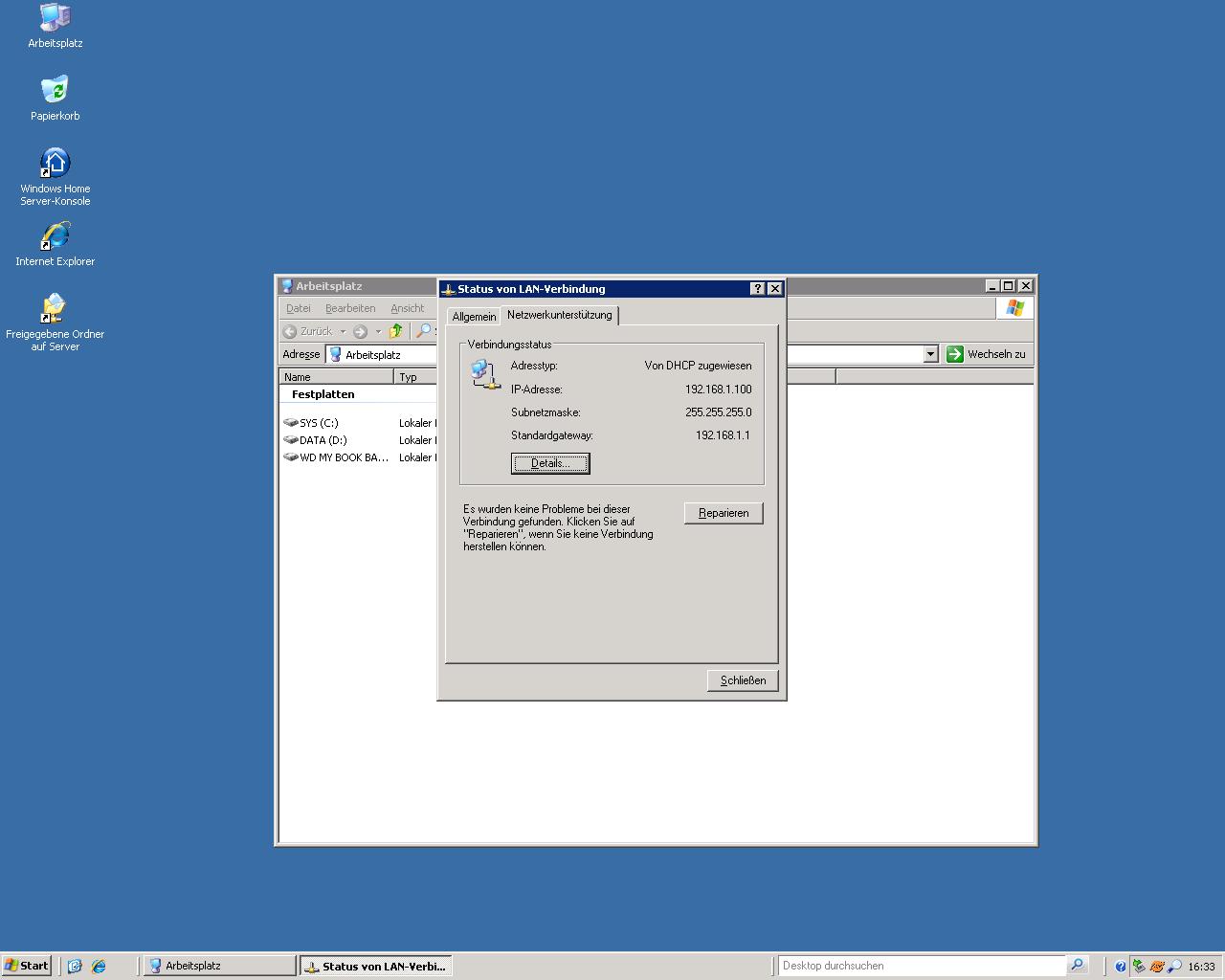

Ich habe auch Port 80 (TCP), 443 (TCP), und 4125 (TCP) an die IP des Servers weitergeleitet und bei mir funktioniert es. Du musst dann gewährleisten. dass der Server immer die 192.168.1.100 bekommt oder hat (kannst auch fest einstellen oder am Router). Bitte prüfe noch mal, ob der Server auch wirklich diese IP hat (am Server).
Verfasst: 28. Mär 2010, 16:35
von schnebby
ja der server hat diese ip.
hier noch ein bild davon!
Verfasst: 28. Mär 2010, 17:00
FrankySt72 hat geschrieben:ja, er meint die 192.168.1.100 (nein, er meint nicht Deine Internetadresse vom Provider ;-))
Nein ich meinte NICHT dir 192.xxx sondern die Internetadresse vom Provider ;)
Wenn jetzt sowohl die interne als auch die Provideradresse richtig angezeigt werden, die Port Forwardings richtig im Router eingetragen sind und es nicht klappt, dann könnte es noch die Firewalls sein ...
Hast du denn mal probiert über das Inet zuzugreifen ? Wenn du mir per PN deine xxx.homeservr.com schickst kann ich es gerne mal testen
Verfasst: 28. Mär 2010, 17:39
schnebby hat geschrieben:wo muss ich das dann umstellen??
was ?
Die IP, die du vom Provider bekommst muss in der Konsole (dein 2. screenshot) richtig angezeigt werden
Edit: 1. in 2. geändert ;)
Verfasst: 28. Mär 2010, 17:43
von schnebby
was ?
Die IP, die du vom Provider bekommst muss in der Konsole (dein 1. screenshot) richtig angezeigt werden
das ist mir jetzt soweit klar.
und wie mache ich das??
lg schnebby
