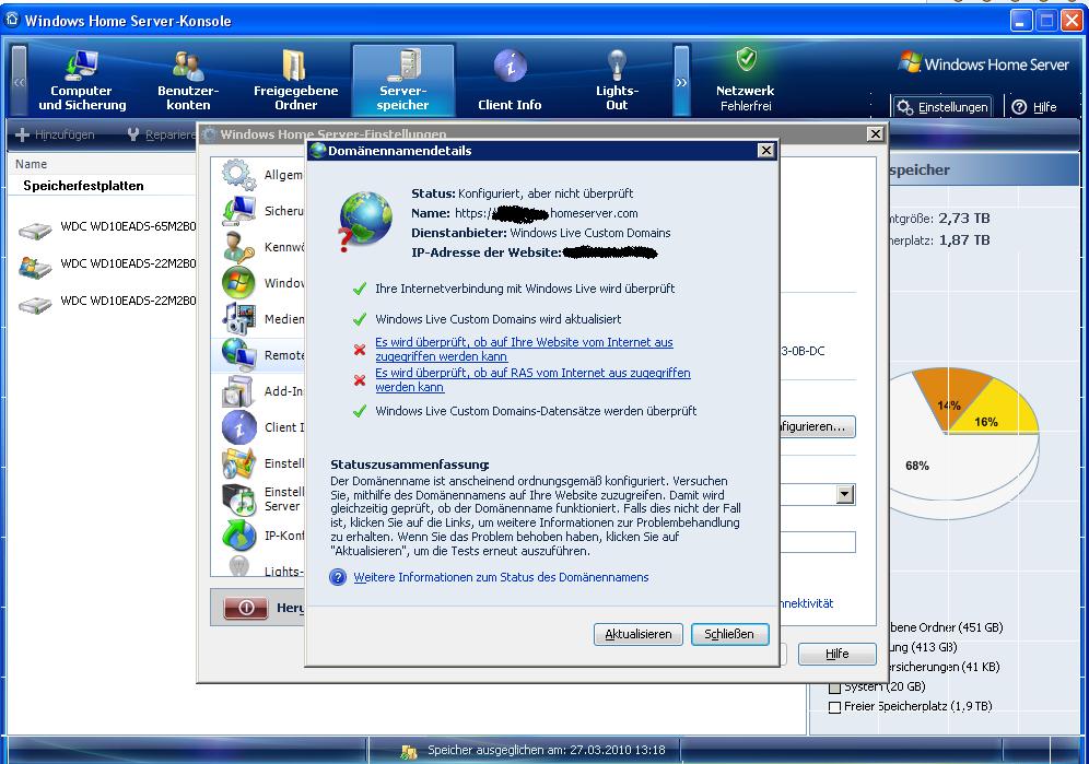

ich bin nun seit 4 tagen besitzer eines acer easystore h340 und hab mich soweit ganz gut eingelebt.
zur zeit bin ich dabei einen remotezugriff übers I-NET zu realisieren, dabei stoße ich aber auf ein problem.
ich hab mir eine domän registriert soweit alles ok.
allerdings wenn der server alles überprüfen will bekomme ich nicht überall ein grünes häckchen!!
kann mir jemand ein tut geben wie ich das anstelle?
lg schnebby
lg schnebby

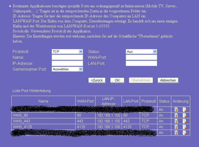

Re: Rmotezugriff ( Internet ) wie gehts?
Falls die beiden geschwärzten Einträge sich nicht auch auf 80 bzw. 443 beziehen und dein WHS die IP 192.168.1.100 hat ... dann sieht das eigentlich ganz OK aus
Stimmt denn die angezeigt IP mit der überein die du z.Zt. vom Provider zugewiesen hast ?

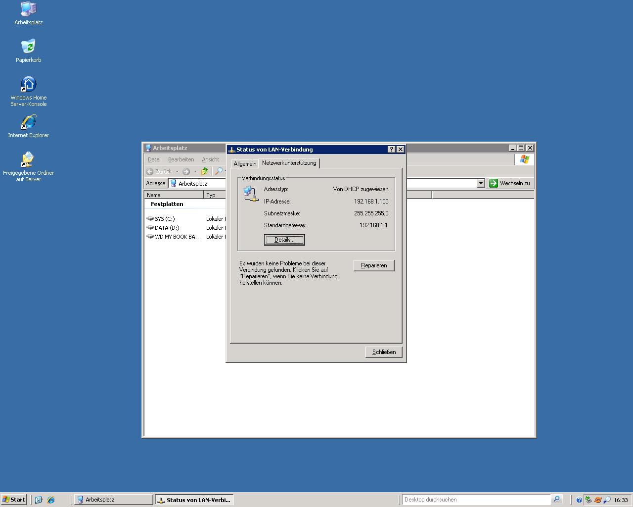

ja, er meint die 192.168.1.100 (nein, er meint nicht Deine Internetadresse vom Provider
Ich habe auch Port 80 (TCP), 443 (TCP), und 4125 (TCP) an die IP des Servers weitergeleitet und bei mir funktioniert es. Du musst dann gewährleisten. dass der Server immer die 192.168.1.100 bekommt oder hat (kannst auch fest einstellen oder am Router). Bitte prüfe noch mal, ob der Server auch wirklich diese IP hat (am Server).
ja der server hat diese ip.
hier noch ein bild davon!

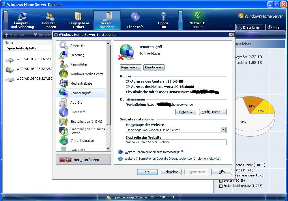

Nein ich meinte NICHT dir 192.xxx sondern die Internetadresse vom ProviderFrankySt72 hat geschrieben:ja, er meint die 192.168.1.100 (nein, er meint nicht Deine Internetadresse vom Provider)
Wenn jetzt sowohl die interne als auch die Provideradresse richtig angezeigt werden, die Port Forwardings richtig im Router eingetragen sind und es nicht klappt, dann könnte es noch die Firewalls sein ...
Hast du denn mal probiert über das Inet zuzugreifen ? Wenn du mir per PN deine xxx.homeservr.com schickst kann ich es gerne mal testen
was ?schnebby hat geschrieben:wo muss ich das dann umstellen??
Die IP, die du vom Provider bekommst muss in der Konsole (dein 2. screenshot) richtig angezeigt werden
Edit: 1. in 2. geändert
das ist mir jetzt soweit klar.Nobby1805 hat geschrieben:was ?schnebby hat geschrieben:wo muss ich das dann umstellen??
Die IP, die du vom Provider bekommst muss in der Konsole (dein 1. screenshot) richtig angezeigt werden
und wie mache ich das??
