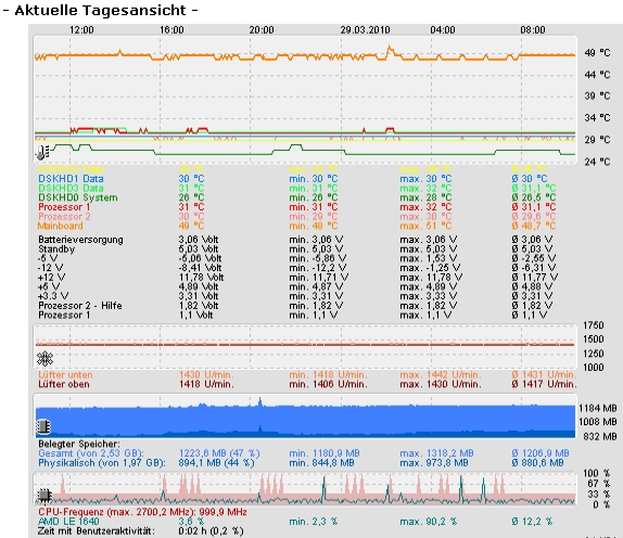

...OK hier mal meine Tagesübersicht der Dinge am Server...
Tagesübersicht Serverdaten!

Demnach ist - siehe angehängte PDF Datei - meine CPU Temp (eine andere wird gar nicht ausgewiesen ...), jetzt mit 2GB RAM, mit +/- 45° doch zu hoch ?
Falls ja: wie kriege ich die in den (mir unbekannten) Normbereich ?
Falls akzeptabel: wie bekomme ich die Warnung wieder (auf Dauer) weg ?
Merci + Gruß
