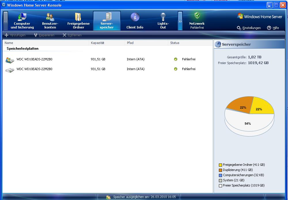

Re: Datenduplizierung und HDD des WHS
Verfasst: 26. Mär 2010, 16:25
von schnebby
also wenn ich mir das jetzt so ansehe würde es passen? die spiegelung ist aktiv und ausgeführt worden.
also passt das so?
lg schnebby
Verfasst: 26. Mär 2010, 19:30
schnebby hat geschrieben:also wenn ich mir das jetzt so ansehe würde es passen? die spiegelung ist aktiv und ausgeführt worden.
also passt das so?
lg schnebby
Das sieht aus, also ob ´bei dir alles dupliziert wird
