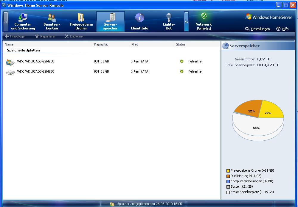

also wenn ich mir das jetzt so ansehe würde es passen? die spiegelung ist aktiv und ausgeführt worden.
also passt das so?
lg schnebby

schnebby hat geschrieben:also wenn ich mir das jetzt so ansehe würde es passen? die spiegelung ist aktiv und ausgeführt worden.
also passt das so?
lg schnebby
Das sieht aus, also ob ´bei dir alles dupliziert wird
