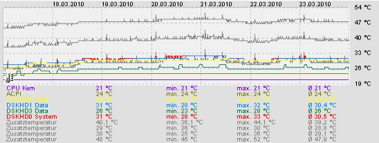

Hallo Leute, ich habe nun seit einigen Wochen meinen HP EX470 durchgehend, also 24/7, laufen. Jetzt habe ich festgestellt das ganz langsam die Temperaturen, sowohl der Festplatten als auch der CPU, ansteigen. Ansich wird der Server wenig benutzt und dient eher als Datensicherungsstation. Gelegentlich werden Dateien kopiert und von "aussen" etwas hochgeladen. Anbei mal ein Diagrammausdruck über die Temperaturentwicklung. Besonders die rote Kurve ist ansteigend, vorher nie über 30°C.
Diagrammübersicht meines Servers
Ab welchen Temperaturen muss ich mir Sorgen machen und eventuell den Server abschalten? Und kann es sein, das die Temperaturen in meinem Keller durch den Frühling steigen (Winter um die 8-10°C, jetzt so um die 16°C) und dies somit auch Auswirkungen auf die Servertemperaturen hat? Oder ist dies vielleicht sogar ein Indiz auf einen bevorstehenden Plattenschaden? Danke für eure Antwort...

Natürlich hat die Raumtemperatur Auswirkungen auf die Temperaturen des PCs.
Festplatten laufen im Idealfall unter 50 Grad. Bis 55 Grad sind normalerweise alle Platten ausgelegt. Sollte aber nicht dauerhaft über 50 Grad sein. Bei über 55 Grad sollte man etwas unternehmen.
