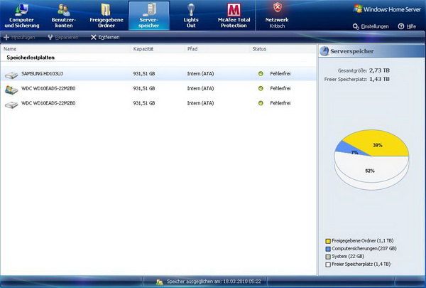

Nein ... sind die Daten jetzt gleichmäßig über die Platten verteilt ? Mach mal einen Screenshot aus der Konsole > Serverspeicherthe_backdraft hat geschrieben:p.s.: kann es sein, dass die ordnerduplizierung sich die hälfte des IST-speicherplatzes vorbehällt, auch wenn man es deaktiviert hat?

the_backdraft
- Beiträge: 12
- Registriert: 17. Mär 2010, 17:04
Re: ACER H340 - kopieren nicht mehr möglich
sorry, hab ich vergessen..
basti
basti
- speicher.jpg (52.63 KiB) 2194 mal betrachtet
