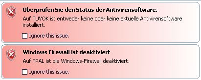

Ich muss mich korrigieren:
Die WHS eigene Virsnsoftware wird mit Gelb gemeldet.
Allerdings Firwall od. Virensoftware auf conntectierten PCs wird Rot gemeldet (siehe Screenshot).

Re: Krtikalitäts Anzeige
Lös doch das Problem und nicht die Auswirkung ...
Welche Firewall läuft denn auf TPAL ? Keine ?
Und auf TUVOK ? Welcher Scanner ? Warum sind die Pattern nicht aktuell ?

...Also diese kritischen Meldungen erhält man meistens wenn ein Client mit Win Vista im Netzwerk läuft, war jedenfalls bei mir so. Hier wird wohl vom WHS jedesmal geschaut ob der Vistaclient alles laufen hat. Ich habe, weil auch mich die Meldungen gestört haben, die Firewall angeschaltet und den Virenscanner auf "persönlich oder eigenen" gestellt. Dann tauchten die Meldungen auf dem WHS nicht mehr auf.

Ich habe mich auch schon oft über diese unsinnigen Meldungen geärgert. Das "ignore"-Häkchen ist nicht dauerhaft, d.h. es bringt rein gar nichts, das zu setzen. Leider ist auch das Entfernen des Häkchens "Beanchrichtigungen zum Netzwerkstatus" bei den Clients (Kontextmenü Konsole) nicht dauerhaft, denn beim nächsten Systemstart ist es wieder aktiviert. :(
Das einzige was dauerhaft hilft, ist die Konsole aus dem Autostartordner der Clients zu entfernen, so daß die Konsole gar nicht erst startet. Die Sicherungen laufen trotzdem. Der Nachteil ist, daß man dann die wirklich wichtigen Meldungen auch nicht mitbekommt.
Also egal wie man es macht, dieses Benachrichtigungssystem ist von MS nicht richtig durchdacht worden . Nachbesserung wäre hier von nöten, damit der eigentlich gute Grundgedanke der Beanchrichtigungen auch sinnvoll verwendet werden kann.
