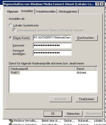

- Nun habe ich, macht es nicht nach, bei dem "Windows Media Connect-Dienst (wmccds.exe)" Dienst, unter Anmeldungen (siehe Anhang 2), von "Dieses Konto " auf "Lokales Systemkonto" umgestellt. Nun lässt sich aber der Dienst nicht wieder starten, auch nachdem ich wieder auf "Dieses Konto" umgestellt hatte.

Re: Windows Media Connect-Dienst (wmccds.exe) startet nicht mehr
Verfasst: 7. Mär 2010, 18:52
Nein du hast es nicht rückgängig gemacht ...
Das anhaken bei "lokales Systemkonto" ist doch nur ein shortcut der im Kontonamen dann LocalServices einträgt, schau dir deinen Screenshot doch an ... und dort muss nun mal eben etwas anderes eingetragen sein ... nämlich NetworkService
Verfasst: 7. Mär 2010, 20:07
von kulu
Hi Nobby 1805,
danke für die Antwort. Du hast recht! Mein Fehler :roll: Der Screenshot der "Local Service" zeigt ist leider nicht aktuell. Ich hatte das auch schon gemerkt und korrigiert. Leider hatte ich beim Schreiben des Forenbeitrags den falschen Screenshot reingehängt. Bei mir steht folgender Eintrag, unter Anmelden - Dieses Konto, "NT AUTHORITY\NetworkService". Alle weiteren beschriebenen Symptome sind wie von mir vorhin beschrieben. Danke für den Hinweis. Ich werde den Screen Shot löschen damit es nicht wieder zu Missverständnissen kommt.
Verfasst: 7. Mär 2010, 20:24
und was hast du als Passwort eingegeben ?

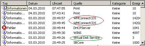

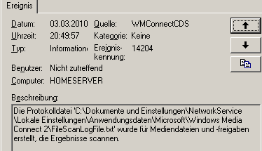

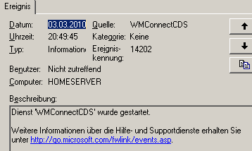

Bei mir folgende 2 Einträge zum CCDS kurz nach dem Eintrag das der VirtualDiskService gestartet ist ...

Hier noch mal in Bildern:
cds event1.PNG (8.73 KiB) 4979 mal betrachtet
cds event2.PNG (6.42 KiB) 4979 mal betrachtet
cds event3.PNG (7.24 KiB) 4979 mal betrachtet
