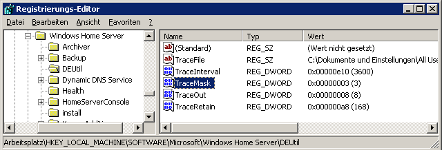

Schaust du im richtigen Logfile ? Es werden jede Stunden (bei mir) 2 Logfiles angelegt, davon ist einer i.D.R. leer
Das Loglevel kannst du hier erhöhen .. Tracemask auf 7, F, 1F, ...
deutil trace.png (12.89 KiB) 2244 mal betrachtet

Hab das log-level jetzt mal auf F gesetzt, aber was ist da eig. die Obergrenze?
Hab hier mal 2 log-files, eine von gestern Abend (als ich das Problem sehr häufig hatte), und eine von heute Mittag. Ich kann damit nicht so wahnsinnig viel mit anfangen, was der mir damit genau sagen will.

Also, ich hab die Einstellung jetzt mal auf FF gesetzt und einen Neustart gemacht. Werde das jetzt mal beobachten und posten, sobald ich eine neue log-Datei habe.

So setzt sich das die restlichen 300.000 Zeilen fort. Ich hab das Log-Level jetzt auf F gesetzt, und schaue mir das morgen nochmal an.
Ach ja, die Einstellung wird scheints erst nach einem Neustart wirksam ;)

221896: [09.03.2010 22:49:19 13fc]     Primary Pass: (duplication) 524095,9797ms
221897: [09.03.2010 22:49:19 13fc]     ***Starting Secondary Pass
221898: [09.03.2010 22:49:19 13fc]     Volume information -
... ["***ERROR:" Datensätze entfernt]
227786: [09.03.2010 22:50:00 13fc]     ***ERROR: DEfileFromShadow(D:\DE\shares\Benutzer\Stefan\...\Bild.jpg,abaebf54-a5d2-47bb-a0b5-150696267881) took too long. 22642,3173ms
254439: [09.03.2010 22:50:29 13fc]     nonfatal - DEFileFromShadow(D:\DE\shares\Benutzer\Stefan\...\Datei.xls,abaebf54-a5d2-47bb-a0b5-150696267881) threw - err=170
254440: [09.03.2010 22:50:29 13fc]     Nonfatal exception in Secondary Pass on D:\DE\shares\Benutzer\Stefan\...\Datei.xls: error =170
301318: [09.03.2010 22:51:51 13fc]     nonfatal - DEFileFromShadow(D:\DE\shares\Musik\...\Lied.mp3,abaebf54-a5d2-47bb-a0b5-150696267881) threw - err=170
301319: [09.03.2010 22:51:51 13fc]     Nonfatal exception in Secondary Pass on D:\DE\shares\Musik\...\Lied.mp3: error =170
308698: [09.03.2010 22:52:28 13fc]     Secondary Pass: (balancing) 189413,0949ms
308699: [09.03.2010 22:52:28 13fc]     Full Primary and Secondary Pass 713542,6002ms
Die beiden Dateien im Log mit "Nonfatal" waren gerade geöffnet, als DEmigrator lief.
Als DEmigrator gerade lief, hatte ich wieder das Problem, dass der Zugriff auf sämtliche Sachen nur verzögert möglich war. Allerdings kann ich nichts sehen, was auf irgend ein Problem hinweisen könnte :?
Oder sehe ich das falsch?
Stefan
