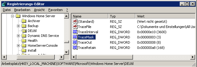

Schaust du im richtigen Logfile ? Es werden jede Stunden (bei mir) 2 Logfiles angelegt, davon ist einer i.D.R. leer
Das Loglevel kannst du hier erhöhen .. Tracemask auf 7, F, 1F, ...
deutil trace.png (12.89 KiB) 2227 mal betrachtet

Hab das log-level jetzt mal auf F gesetzt, aber was ist da eig. die Obergrenze?
Hab hier mal 2 log-files, eine von gestern Abend (als ich das Problem sehr häufig hatte), und eine von heute Mittag. Ich kann damit nicht so wahnsinnig viel mit anfangen, was der mir damit genau sagen will.

Also, ich hab die Einstellung jetzt mal auf FF gesetzt und einen Neustart gemacht. Werde das jetzt mal beobachten und posten, sobald ich eine neue log-Datei habe.

im Prinzip musst du das 1 Stunden Ruheintervall des DEmigrators abwarten und dann in der Zeit deinen Zugriff versuchen ... wenn es dann lange dauert im Log nach sehen was der DEmigrator dort gemacht hat ... der Rest des Logs ist leider unvermeidlich :cry:
Der DEmigrator öffnet alle Files in den Shares um die Konsistenz zu prüfen und das siehst du in dem LOG

ich hab jetzt grad mal so eine 95-MB-log-Datei nen bisschen bearbeitet.
Ich hab alle Log-Zeilen mit "OpenedFile" und mit "PerformPrimaryPassOnDirectory" aus dem Log entfernt.
Übrig geblieben sind folgende wenige Zeilen: (die Zahl am Anfang ist die Zeilen-Nummer in der Komplett-log-file)
4:      [09.03.2010 22:40:35 13fc]     Sleeping between passes 3600331,7111ms
5:      [09.03.2010 22:40:35 13fc]     MigrationDisabled = 0
6:      [09.03.2010 22:40:35 13fc]     Audit Grace Period is set to: 1440
7:      [09.03.2010 22:40:35 13fc]     ***Starting Primary Pass
