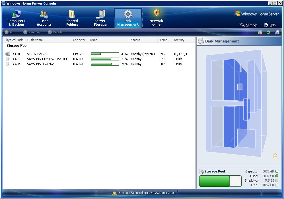

Die Temperaturen der Platten, Lüfter mit 12 V betrieben:
Dauerlast, mit ca. 21 Grad Zimmertemperatur.
Komplett ohne Lüfter liegen die Temperaturen bei 50/45/45 Grad. Habe mir deshalb eine Lüftersteuerung für beide Lüfter bestellt, Variabel zw. 5 und 11,5 Volt (Kostet ca. 4 Euro). Ist aber noch nicht da, sollte nächste Woche kommen. Wie warm werden die Platten denn bei 5 Volt?

Temp:
Undying
steel

Unter 40 Grad, das war mein Ziel. Danke für die Info :)
Mal gucken wie laut die Lüfter bei 7 Volt sind.

Die Frage ist doch: Bis zu Umgebungstemperatur fühlt sich denn so eine Festplatte noch so richtig sauwohl, weiss das jemand.
@Undying, hab jetzt geschnallt das mit in dem Drahtmodell die Festplatten zuordnen kann. Meine sind also jetzt auch blau, danke für den indirekte Tip :D
