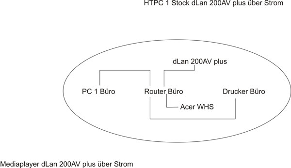

Hallo Nobby 1805
Zeichnung ist im Anhang. In diese Richtung hatte ich auch schon gedacht. Da ich den Mediaplayer und den HTPC nicht zusammen verwende dachte ich das ich hier keinen dLan 200 extra brauche, das heist der Mediaplayer und der HTPC sind zwar nicht zugleich aktiv hängen über dir Stromleitungen am selben dLan der am Router angeschlossen ist. danke für deine Antwort
Reinhold
Reinhold

Re: AcerEasy Store
ich habs immer noch nícht verstanden, wie können 2 Geräte am selben devolo (Adapter) hängen, der hat doch nur einen Anschluß ?

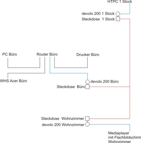

Re: AcerEasy Store
Hallo
So ich hoffe die neue Zeichnung ist verständlicher. Rot = Stromleitungen die devolo nutzt zur Datenübertragung. Da ich nicht denn Mediyplayer und den HTPC zur gleichen Zeit nutze und ja auch die Ports am Router mit 4 beschränkt sind ist ein devolo am Router der je nach aktivem Gerät die Daten dauscht, so meine denkweise. Blau = das sind die Netzwerkkabeln die von den Geräten zum devolo gehen. Schwarz = die Netzwerkkabeln die direkt zum Router gehen.

Re: AcerEasy Store
ok; jetzt ist es klar
Ich kenne den Devolo zu wenig, aber das Hochglanz-PDF im Netz erweckt den Eindruck dass dort im Prinzip ein LAN-Switch integriert ist und du beliebig viele anschließen kannst ...
Was heißt: der WHS ist nicht mehr ansprechbar ? Hast du mal einen PING versucht ? Hast du mal versucht mit RDP auf den WHS zu gehen ?
