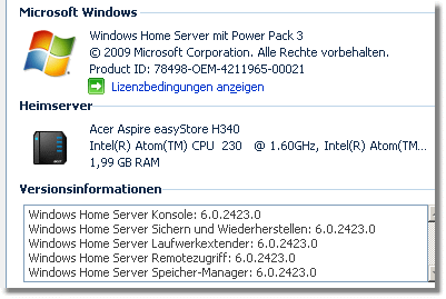

Fragen: welches PPx läuft bei dir ? stimmt die Uhrzeit auf dem WHS ? Wie häufig fährst du den WHS hoch und runter ?

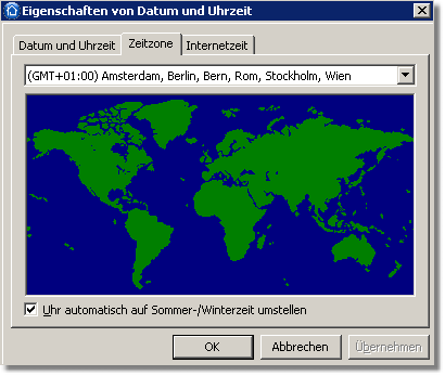

das muss nicht reichen, stimmt die Zeitzone ? Es gibt ein MS-Problem dass beim Installieren die Zeitzone falsch eingestellt wird

...... >>> das muss nicht reichen, stimmt die Zeitzone ? Es gibt ein MS-Problem dass beim Installieren die Zeitzone falsch eingestellt wird
...........:::: Ja, die stimmt - so denke ich doch - das ich hier wohl richtig "liege"
