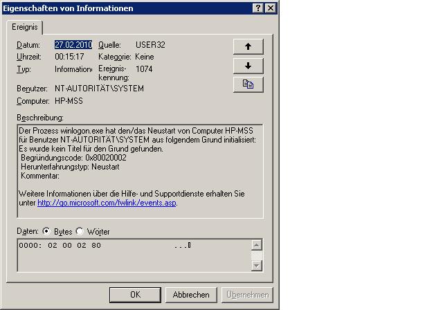

Verfasst: 25. Feb 2010, 22:02
von Ollever
ja da steht ein Eintrag für den Reboot. Macht er also jeden Tag etwa um die gleiche Zeit mit 2 unterschiedlichen Meldungen.

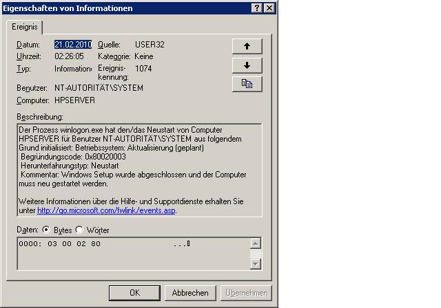

Re: WHS meldet sich ab
Verfasst: 25. Feb 2010, 22:03
von Ollever
und
Verfasst: 25. Feb 2010, 22:18
Der zweite Eintrag ist doch eindeutig ...
Verfasst: 26. Feb 2010, 19:17
von Ollever
ja, der Zweite ist eindeutig. Allerdings kam der eben nur den einen Tag und nur ein mal. Alle weiteren Einträge der folgenden Tage sehen leider so aus wie der Erste.
Verfasst: 26. Feb 2010, 19:22
hiernach http://0x80020002.error.file-is.com/ ist auch das durch eine Installation begründet ... schau doch mal im Windows-Update nach was da dauernd installiert wird (ich hatte mal (nicht auf dem WHS) eine fehlgeschlagene Installation die regelmäßig wiederholt wurde)
Verfasst: 27. Feb 2010, 10:48
von Ollever
yo, da steht "found pending reboot".
