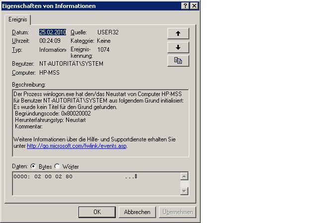

ja da steht ein Eintrag für den Reboot. Macht er also jeden Tag etwa um die gleiche Zeit mit 2 unterschiedlichen Meldungen.
Reboot 1.JPG (40.97 KiB) 1984 mal betrachtet

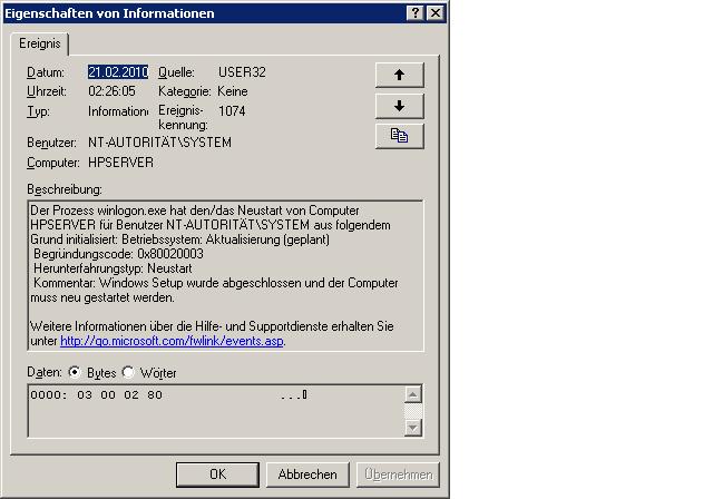

und
Reboot 2.JPG (43.29 KiB) 1983 mal betrachtet
Re: WHS meldet sich ab
Der zweite Eintrag ist doch eindeutig ...

ja, der Zweite ist eindeutig. Allerdings kam der eben nur den einen Tag und nur ein mal. Alle weiteren Einträge der folgenden Tage sehen leider so aus wie der Erste.

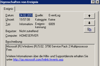

er hat trotz des ausgeschalteten Updatedienst neu gebootet.
und wieder der folgende Eintrag in der Ereignisanzeige
Reboot 3.JPG (40.78 KiB) 1934 mal betrachtet
Nobby1805 hat geschrieben:schau doch mal im Windows-Update nach was da dauernd installiert wird
und dann gibt es noch C:\Windows\WindowsUpdate.log
