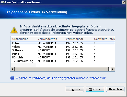

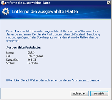

Bis vor einer halben Stunde war ich der Meinung, dass es egal ist ob ich das aus dem Konsolen-Tab Serverspeicher oder dem Add-In Datenträger-Verwaltung mache ...
Ich wollte aus einem 4-Platten-WHS testweise ein 500 GB Platte entfernen, der verfügbare Platz ist weit größer als der belegte Platz auf dieser Platte.
Da ich gerade im Add-In war habe ich es dort aufgerufen:
remove 1.PNG (31.75 KiB) 5328 mal betrachtet
remove 2.PNG (39.05 KiB) 5328 mal betrachtet
Verblüfft !! Warum soll die Duplizierung abgeschaltet werden, es ist doch reichlich Platz vorhanden ??

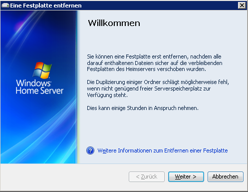

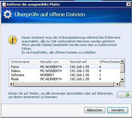

Dann das ganze noch einmal im Serverspeicher aufgerufen:
remove 3.PNG (109.95 KiB) 5328 mal betrachtet
remove 4.PNG (39.86 KiB) 5328 mal betrachtet
So ist es richtig, also nicht vom Add-In verwirren lassen ;)
