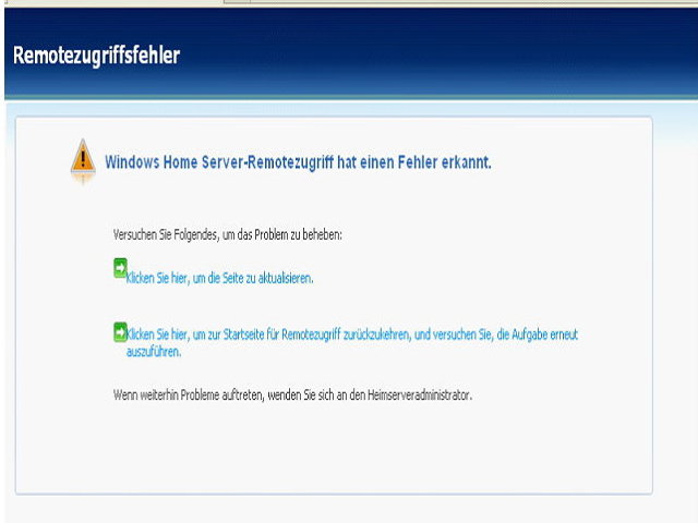

Also, ich habe meinen WHS für den Fernzugriff eingerichtet. Wenn ich mich nun über das Internet von meinem Arbeitsplatz in der Fa. einwähle, dann kann ich meine freigegebenen Ordner sehen, aber nicht darauf zugreifen. Dann erhalte ich die Fehlermeldung "Windows Home Server Remotezugriff hat einen Fehler erkannt."

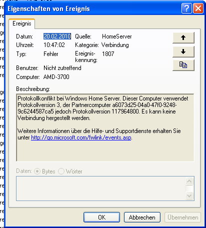

Nun habe ich hier im Forum gelesen, mal in das Ereignisprotokoll nach zu schauen. Dort steht folgenes drin:
Protokollkonflikt bei Windows Home Server. Dieser Computer verwendet Protokollversion 3, der Partnercomputer ............jedoch Protokollversion 11796480. Es kann keine Verbindung hergestellt werden.

Ja, richtig. Die freigegebenen Ordner öffnen sich nicht. Stattdessen wird diese Meldung gezeigt. Die Ordner der Benutzer lassen sich allerdings öffnen.
Hab die Meldungen mal angehängt.
