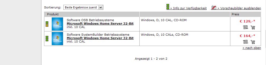

Eine weitere Frage habe ich noch auch euch. Wo habt ihr denn eure Teile bestellt? Ich suche nach einem Anbieter der möglichst alle Teile hat (geringere Versandkosten), aber Alternate hat z.B. nicht alles (nicht mal den WHS). Vielleicht nen kleinen Tipp wo ich schauen kann?

Nanu?
Was hat Alternate denn außerdem nicht?
Als Alternative würde ich K&M vorschlagen, weiß aber nicht, ob die alle Teile des c´t-Servers haben.
