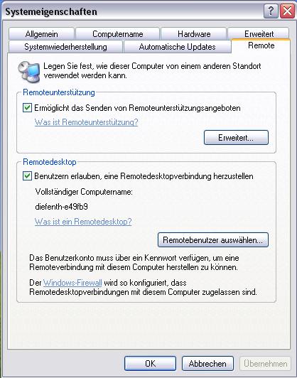

am client muss er natürlich auch erlaubt sein
Remote zugriff auf den client

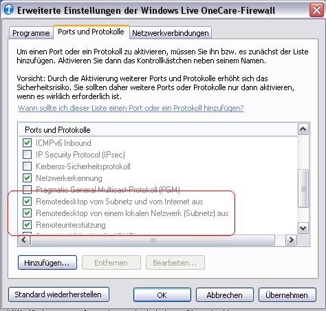

ggf muss man dann auch noch in der firewall freigaben machen
firewall freigabe auf dem client
