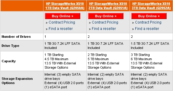

wie ist eigendlich die max. HDD-Gasmtgröße beim HP X510?
Eigentlich müssten es doch 8TB sein.
HP gibt die Gasamtgröße unterschlicht (abhängig vom Auslieferungszustand) an.
Kann bie HP die (System-)Platte 0 nicht getauscht werden?!
Gruss Robert
Gruss Robert

könnte sich errechnen durch Erweiterung mit 1,5 TB Platten. Vielleicht werden zwischenzeitlich auch die 2 TB Platten unterstützt, dann ändern sich die Zahlen. Je nach Modell sich die X510 mit 1 oder 2 Platten ab Werk bestückt. Da insgesamt 4 Platten eingebaut werden können ergibt sich dementprechend die Anzahl der freien Slots.
Nein, die erste Platte kann nicht gewechselt werden, da sich auf dieser das System befindet.
Ja, man kann natürlich eine neue erste Platte einbauen, muss dann aber den Homeserver mit der Wiederherstellungs CD neu aufsetzen.
Dann käme man mit 4 * 2TB Platten interen theoretisch auf 8 TB. Alles weitere dann über eSATA.
Gruß Earens
Gruß Earens

Einige Hersteller rechnen eben noch mit 1,5 TB Platten, weil es bei Erstellung der Produktbeschreibung keine größeren Platten gab.
Sobald 1,5 TB Platten gehen, gehen auch 2 TB Platten. Nur größere (>2TB) gehen nicht. Dies hängt aber mit dem WHS und nicht mit der Hardware zusammen.

Das ist insofern so angegeben, weil HP erst seit einigen Tagen 2TB Platten anbietet. Wenn jetzt da 8 TB drinstehen, ein Kunde 2TB Platten haben will und man als Händler sagen muss, tut mir leid, HP hat keine Originalplatten mit 2TB als Zubehör, wäre das eine eher blöde Sache. Und ja, es gibt sehr viele Kunden, die nur Originalzubehör kaufen und nicht eine z.B. WD Platte, die dann die Hälfte oder so kosten würde...Robbat hat geschrieben:Bin halt nur irritiert dass die max. Gesamt-HDD-Größe bei einem aktuell neuem Produkt anscheinend nicht die 2TB-HDD voll mit einbezieht.

Ausserdem ist das ganze natürlich ein Gewährleistungs-Problem.
Wenn 8 TB drin steht, dann MUSS es auch Funktionieren - und mit "fremden" Platten ist das immer so ein Sache - klar, normlerweise gehts probemlos, aber dafür Garantieren wollen - das wollte HP wohl nicht.
Jetzt, wo es eigene Platte gibt, können Sie halt bei Problemen immer sagen: "Wir garantieren nur für die Korrekte Funktion bei HP-Platten"
