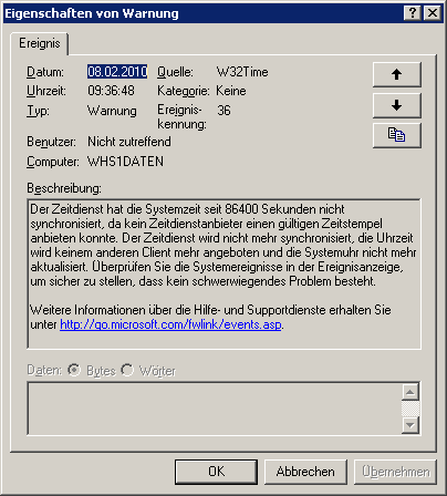

In der Hoffnung, dass doch noch jemandem was dazu einfällt, hier nochmal die (fast) täglich auftretenden Fehlermeldungen in der Ereignisanzeige meines WHS1:
Den Tipp mit PTBsync habe ich beherzigt. Aber trotzdem:
Nachdem ich entsprechend dem MS-Tipp die Registry geändert habe, "vermisste" ich diesen Fehler genau einen Tag:

OK, dann mach ich mir mal die Mühe ... obwohl ich der Meinung bin: ignorieren bis ein wirkliches Problem besteht
pewi hat geschrieben:In der Hoffnung, dass doch noch jemandem was dazu einfällt, hier nochmal die (fast) täglich auftretenden Fehlermeldungen in der Ereignisanzeige meines WHS1:

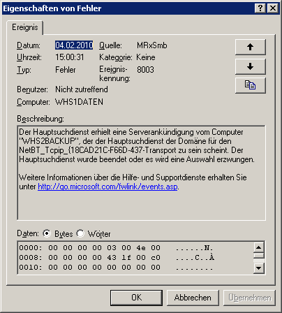

Hiermit meldet er, dass ein anderer Rechner der Master-Browser ist der die Rechner in der Arbeitsgruppe (hier Domäne genannt) verwaltet ... ignorieren oder den Rechner der am längsten UP ist zum Master Browser machen (wie das geht setht im Netz)
s. nächste

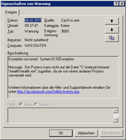

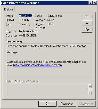

neuer Dienst seit PP3 der die Konfig des WHS in einen XML-File für das Media-Center bereit stellt. Der Fehler kommt wenn díe aktuellen Werte geschrieben werden sollen und jemand anderes gerade liest

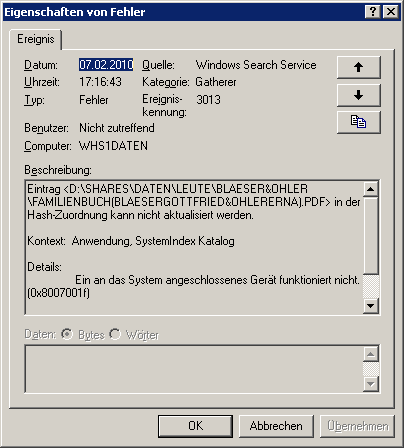

Das ist der Indexer ...keine Ahnung warum das kommt, vermutlich seit dem Update auf die V4 ... nach Neuaufbau des Indexes bei mir OK
Dann hast du "vergessen" vorher den Windows Sync abzuschalten, wird PTBSync auch wirklich bei jedem Boot gestartet ?
Wird vermutlich solange kommen, bis MS den BUG in der Konsole beseitigt ... also auf ewig
Ich war bisher eigentlich sicher, dass PTBSync immer automatisch gestartet wird.
Außerdem war ich der Meinung, dass ich den "Windows Sync" erst gar nicht einschalten konnte.
Werde aber beides nochmal überprüfen.
Zumindest beobachte ich nun seit einigen Wochen, dass das tägliche Backup von WHS1 auf WHS2 laut LOG-Dateien offensichtlich fehlerfrei arbeitet. Entscheidend hierfür war, dass ich den Geräten für alle Aktionen genügend Zeit gelassen habe. (z.B. wartet WHS1 nach dem Aufwecken von WHS2 erstmal eine Stunde, bevor die Sicherung beginnt und fährt diesen auch erst 1 Stunde nach Beendigung der Sicherung runter. Diese großzügige Zeitvorgabe hat sich bewährt :D.)

Auf beiden Servern läuft der PTBSync automatisch und belegt als Prozess etwa 1,5MB.
Die Internet-Zeit-Synchronisation im Windows ist auf beiden Servern gar nicht eingeschaltet.
Positiv ist mir heute aufgefallen, dass der WHS2 bereits seit mehreren Tagen keine Fehlermeldungen mehr gebracht hat :D

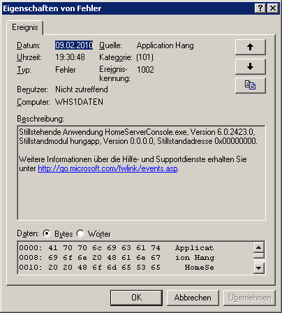

Mein WHS1 allerdings hat sich wieder eine (für mich) neue einfallen lassen:

pewi hat geschrieben:Mein WHS1 allerdings hat sich wieder eine (für mich) neue einfallen lassen:
Die hat er sich nur für dich einfallen lassen ;) habe ich noch nie gesehen.
Ist kurz vorher der Server auf dem Schlaf geweckt worden ?
Er war - wie eigentlich jeden Tag - seit 14:00 Uhr wach. Also nicht unbedingt kurz vorher.
Dann habe ich keine Idee
