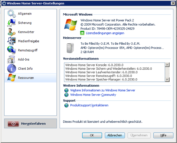

... Du solltest deine WHS LizenzID auf dem Bild schwärzen, sonst bekommst du irgendwann mal Probleme.Vulcan_TBB hat geschrieben:Hallo Leute!
Ach ja: Ich habe eine OEM-Variante des WHS, das bereits von Haus auf PP 1 integriert hatte. Das ganze läuft auf einem Tyan Server mit zwei Opterons (selbst installiert).
Re: Bekomme kein PP2 (und somit auch kein PP3) als Update
Das ist die Product-ID und nicht der Lizenz-KeyNobisSoft hat geschrieben:... Du solltest deine WHS LizenzID auf dem Bild schwärzen, sonst bekommst du irgendwann mal Probleme.Vulcan_TBB hat geschrieben:Hallo Leute!

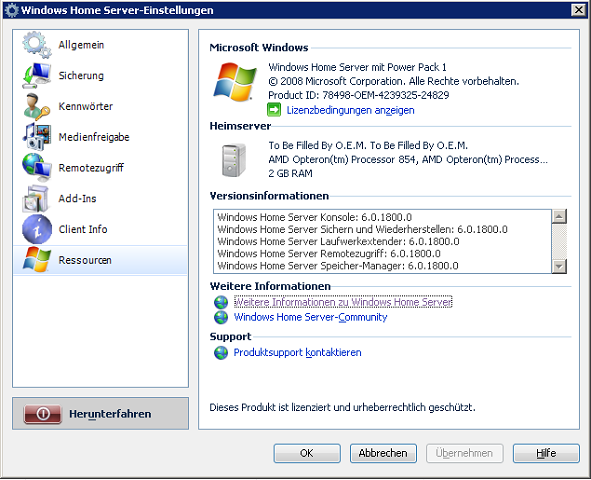

Auch das werde ich heute Abend mal prüfen.OlafE hat geschrieben:Wird bei Eingabe von winver im Start/Ausfuehren Dialog Windows Home Server mit angezeigt?

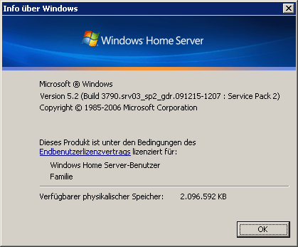

Jau, ich bekomme das folgende Bild:Wird bei Eingabe von winver im Start/Ausfuehren Dialog Windows Home Server mit angezeigt?
Dumme Frage: Wie mache ich das denn? Setup-CD rein und los - also quasi: bekomme ich das bei der Installation angezeigt?Nobby1805 hat geschrieben:Nein, kein Typo

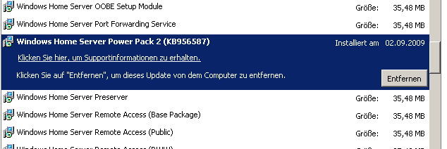

Ich wollte schon gerade sagen, das ich doch keine PPs habe; zumindest nicht selbst installiert - Will sagen: Ich bekomme ja nur den PP1 (der schon von "Haus aus" dabei war) angezeigt.
Aber: Nun gucke ich gerade in Systemsteuerung -> Software und was sehe ich? Power Pack 2! ( Und nur diesen ) -
Da er in der Liste steht, scheint das System zu meinen, er wäre erfolgreich installiert...
Ich werde den jetzt eben mal De-Installieren und danach das Update neu starten.
Danke soweit!

Ja, es hat funktioniert!
Nachdem ich das (über die WHS-Konsole) nicht sichtbare PP2 deinstalliert hatte; folgten danach wieder die Installation desselben, gefolgt von PP3 und noch einigen weitern Updates!
Es funktioniert nun doch alles so, wie es soll!
Nur merkwürdig, das im Windows-Update-Log ( c:\windows\windowsupdate.log ) vom PP2 nichts zu lesen war - und
auch nicht auf der Windows-Update-Seite unter "bereits-installierte-updates" zu sehen war.

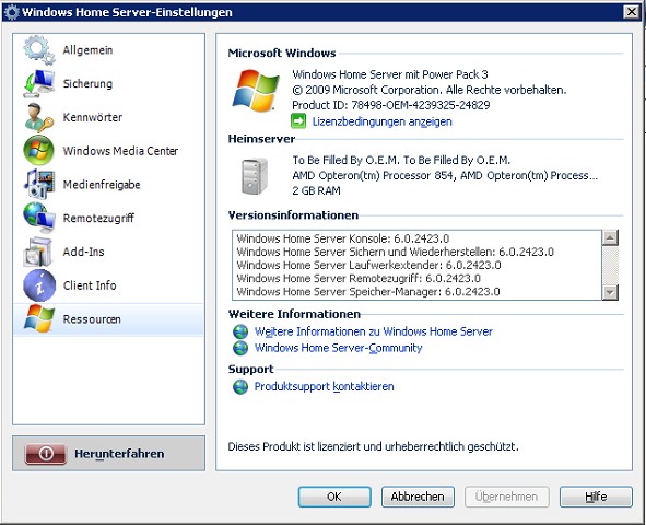

Hallo.
Ich will das auch noch mal aufgreifen.
Ist beim WHS das Power Pack gleich dem "Service Pack"?
Ich kann bei den Updates unter Software erkennen, das dort ein PP3 eingespielt wurde. Da ich noch absoluter WHSneuling bin und zum PP3 immer nur Kurzinfos zu lesen waren wollte ich wissen, ob dies für WindowsXP nutzer was ändert? Ich lese immer nur, daß man nun "Windows 7" damit richtig nutzen kann.
Toshy
Toshy
WHS Neuling (März 2010)
Das Service Pack bezieht sich auf den Server 2003.
Das Power Pack auf die WHS Erweiterung.
Da hast also einen Versionsstand SP2 und PP3.
Wüsste jetzt nicht, dass es für XP eine größere Änderung gab.
