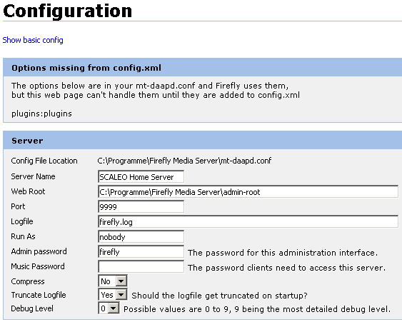

Hast Du eigentlich schonmal ins Logfile von FireFly geschaut? Über die Advanced Configuration kannst Du auch den Loglevel höherstellen, um mehr Informationen im Logfile zu erhalten (siehe Anhang).
Andreas M.

Im Log steht nichts aussergewöhnliches.
Aber Dein Screenshot hat mich auf eine idee gebracht. Ehrlicherweise muß ich gestehen, dass ich den Click auf die
Advanced Configuration noch nicht gemacht hatte. Uups. Aber bei Dir gesehen und bereits gestaunt - kommt gleich.
Bei mir gemacht und ebenfalls gestaunt. Vorsichtshalber im Web bei IANA nachgeschaut - und Übereinstimmung mit
der offensichtlichen Diskrepanz gefunden. Firefly richtet sich standardmässig bei der Installation selbständig auf
Port 9999 ein. Warum? In der Advanced Configuration (und nur dort!) steht, dass der Default-Port 3689 ist. Und bei
IANA überprüft: DAAP läuft eigentlich auf 3689:
daap 3689/tcp Digital Audio Access Protocol
daap 3689/udp Digital Audio Access Protocol
# Amandeep Jawa <daap&apple.com> January 2003
Warum also haben die Programmierer da geschlampt? Oder?
Ich habe jetzt erst einmal mein Firefly auf 3689 umgestellt und warte mal ab was passiert. Laufen tut er z.Zt. Ich werde
hier auch Rückmeldung geben.
