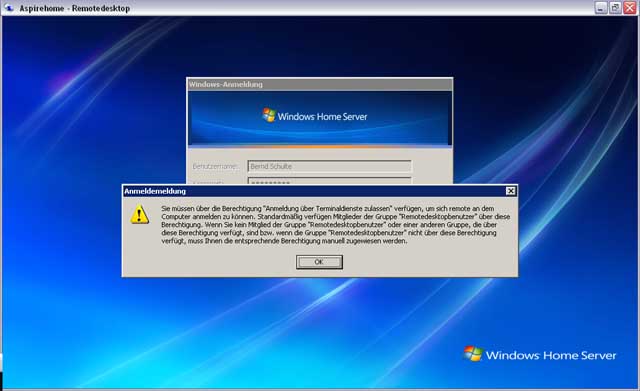

außerdem ist mir aufgefallen, dass ich mich mittel remotedesktop nur als Administrator und nicht mit den neu erstellen Benutzernamen anmelden kann.
könnte es damit zu tun haben?
Per Remote kommt immer nur der Admin auf den WHS. Das ist genauso gewollt!
Hast Du schonmal probiert, statt per telnet einfach 192.168.1.1 (IP des Routers) in Deinen Browser einzugeben? Damit solltest Du eigenltich in die Routerkonfig via Browser kommen....

aso ja das hate ich nicht gewußt, hab mich von der Fehlermeldung irritieren lassen. (siehe Bild)
ansonsten stelle ich den router immer über 192.168.1.1 und so weiter ein, nur ließ sich in dem Browser diese Einstellung bzgl. TR069 leider nicht ändern, deswegen auch telnet.
