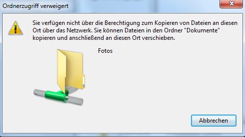

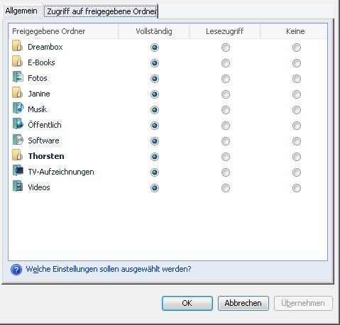

volgendes, habe mich als user eingerichtet mit vollzugriff auf den ordner, nun heist es aber wenn ich bilder reinschieben möchte, das ich es nich dürfte, solle es zu dukumenten kompieren und von da aus verschieben...
kan mir jemand sagen wo da der fehler ist?
User zugriff Eigenschaften (einstellung)
Fehlermelung
Fehlermelung

Wurde der Client Rechner nach der Rechtevergabe neu gestartet?
Neue Berechtigungen sind erst ab der nächsten Anmeldung gültig.
Hast du zum kopieren die Netzwerkadresse (//Homeserver/Fotos) verwendet und besteht hier ein Netzlaufwerk.

ja die rechte gibt es seit gestern, in der nacht wahren alle maschienen runter gefahren.
zum auf den server schieben nehme ich die verknüpfung zum server die von der HS console angelegt wurde....
als netzlaufwerk hab ich es nicht eingerichtet...
EDIT:
Habe gerade das selbe problem bei Videos ...
hab estra nochmals alles neu gestartet und mich diesmal soga als admin eingegeben, geht trotzdem nich....

Ist das Gast Konto aktiviert? Evtl. stimmt etwas mit Benutzername und Kennwort nicht und er nutzt den Gastzugang.
Du könntest diesen ggf. mal deaktivieren und prüfen, ob du dann noch Zugriff auf den WHS hast.
In dem Fall müsste der Benutzer und das Passwort des Clients mit dem Server verglichen werden.
Ansonsten würde was mit der Berechtigung nicht passen.
Evtl. kannst du mal Testhalber alles auf "keine" setzen, Server neu starten und anschließend die Berechtigungen wieder setzen.
