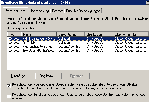

AlphaZulu hat geschrieben:c:\inetpub\home\bin konnte nicht gestartet werden, weil der Zugriff verweigert wurde.
Dann schau doch mal, wie die Zugriffsrechte auf diesem Verzeichnis eingestellt sind
security IIS.PNG (14.65 KiB) 4911 mal betrachtet
Re: Dateiname konnte durch das System nicht zugeordnet werden
Verfasst: 8. Feb 2010, 21:51
von AlphaZulu
Ich habe die Berechtigungen entsprechend angepasst. Jetzt sieht es so aus. Mich wundert nur, dass das ja alles auf c: stattfindet, Probleme durch die abgerauchten Seagate-Platten aber auf D hätten entstehen müssen.

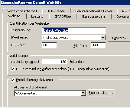

Verfasst: 9. Feb 2010, 21:18
Dann schau mal was bei Eigenschaften dort steht ...
